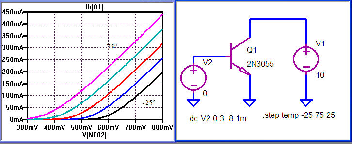

#20 Příspěvek od Bernard »
Ze simulačního modelu jdou charakteristiky vykreslit celkem pohodlně. I se závislostí na teplotě, která ukazuje, jak se Ube významně mění.
(13.75 KiB) Staženo 55 x

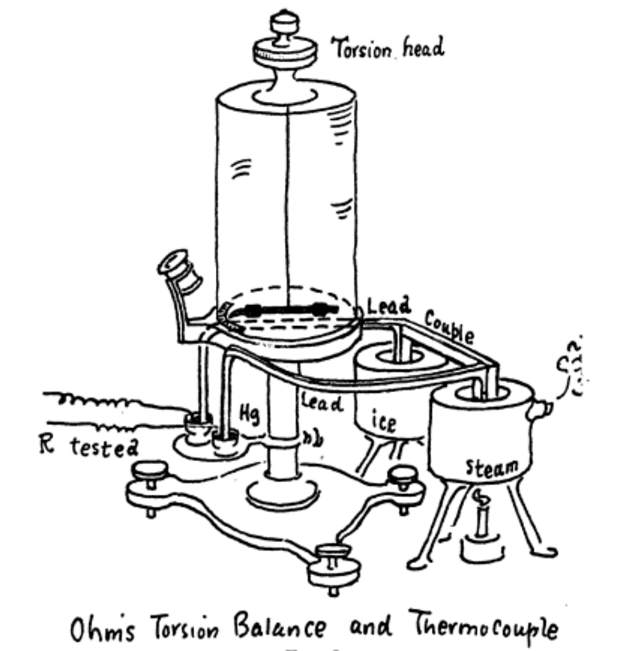

#27 Příspěvek od Bernard »
Spíš to bude naopak, Maxwell do svojich rovnic zahrnul i Ohmův zákon, ve tvaru E=1/σ·J, až za nějakých 20 let. Ohm tenkrát nepoužil střídavý zdroj, i se stejnosměrným měl problém, Voltův sloup byl příliš měkký. Tak to napájel termočlánkem:
Zdroj
(35.58 KiB) Staženo 73 x
