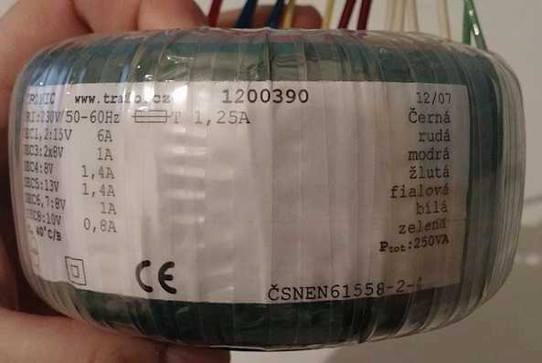

Asi takhle, u toroidu 250VA uvádí výrobce použití tavné pojistky T1,25A. Takže použij tavnou pojistku - určitě pomalou - T, pro 80 VA min. 0,5A. Pokud by nastal problém, použij prostě v řadě s vyšší hodnotou, vždy T!
(34.64 KiB) Staženo 47 x
-- Gepard --
