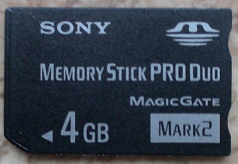

#6 Příspěvek od Michal22 »
Dej dobré foto té nové karty.
Mám tady asi třcet druhů různých čteček, tak ti kdyžtak něco pošlu.
M.
Příspěvky: 20531
#7 Příspěvek od Celeron »
No nevím, jestli je dobrá, chtělo by to makro a lepší světlo. :oops:
Zaspoda má 10 plošek v jedný řadě, SD-HC má 9 a nejsou v řadě.
Díky
(67.49 KiB) Staženo 60 x

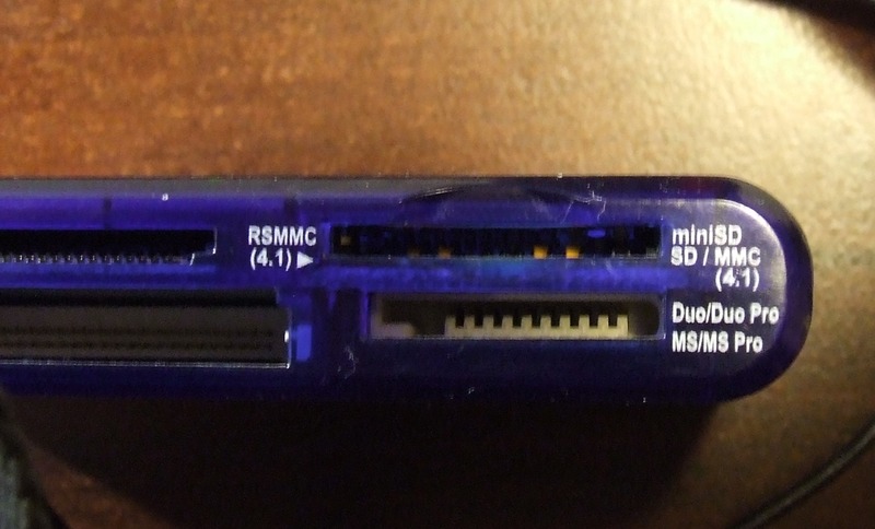

Příspěvky: 8229
#9 Příspěvek od Michal22 »
Totok by mělo být vono, ne?
(83.19 KiB) Staženo 72 x
Příspěvky: 20531
#10 Příspěvek od Celeron »
Michal22 píše:Totok by mělo být vono, ne?
Jo, ten spodní vpravo.
To satam: Já nevím, jak ti to mohlo chodit v jednom slotu, když SD-HC má jinej počet pinů, jinou rozteč a jinou šířku kontaktů, jinej tvar umístění kontaktů. I vlastní karta má jinou tloušťku a šířku než MSD. Nakonec je to vidět na fotce, co sem dal Michal22. Ty 2 sloty jsou jednoznačně rozdílný.
