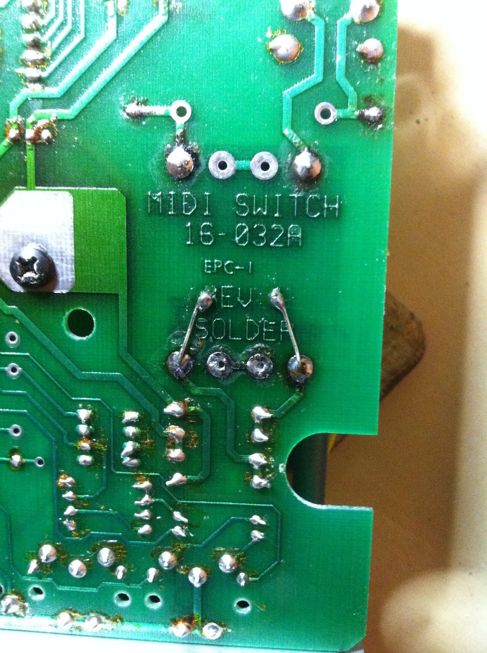

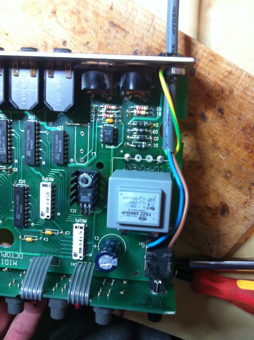

V tom zařízení původně na 120V je pojistka s označením 250V a BUSS GJV 1/4.
Výkon trafa a na štítku zařízení jsou 3VA stejně jako původní.
Údaj 1/4 je mA? Mám tedy vyměnit za 125mA, pokud bylo zařízení na 120V?
Dále ten starý USA kabel má barevně označený jen střední zelený vodič přimontovaný je kostře. krajní dva nejsou barevne odlišeny. Když je nahradím modrým a hnědým, kam mám připájet jaký (na pojistkovou/nepojistkovou větev)? Je to jedno, nebo předpokládám, že to mohu nějak detekovat z obvodů na sekundární straně trafa. První v cestě je diodový usměrňovač se stabilizátorem.
