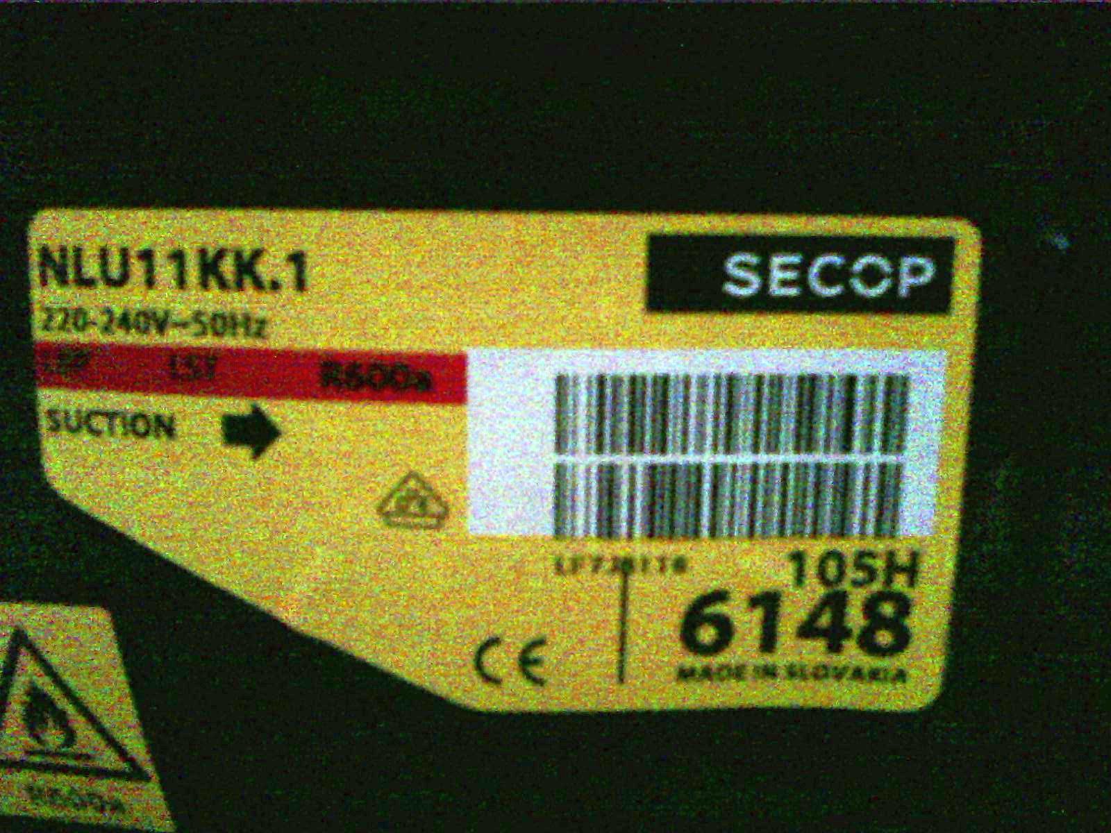

http://www.elny.cz/rele-103n0002-danfos ... b/d-75055/
http://www.secop.com/fileadmin/user_dat ... 04z102.pdf
Potom bere kolik?
No když se podaří nastartovat, tak to pak jede a chladí, přičemž to má odběr asi 100W až 140W.
Vyloženě elektromagnetické relé tam podle datasheetu není, jenom PTC. http://www.ebastlirna.cz/modules/Forums ... or_114.pdf
Taky je tam kondenzátor, ten snad ve starých Calexech nebyl.
Jo a Danfoss se už přejmenoval. https://en.wikipedia.org/wiki/Secop

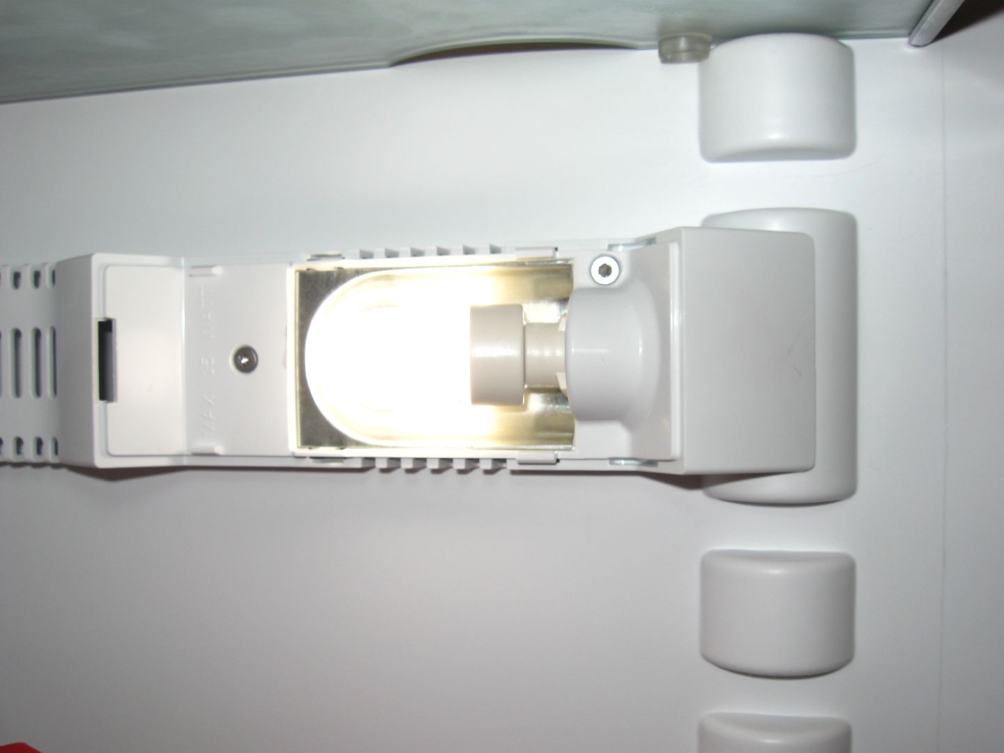

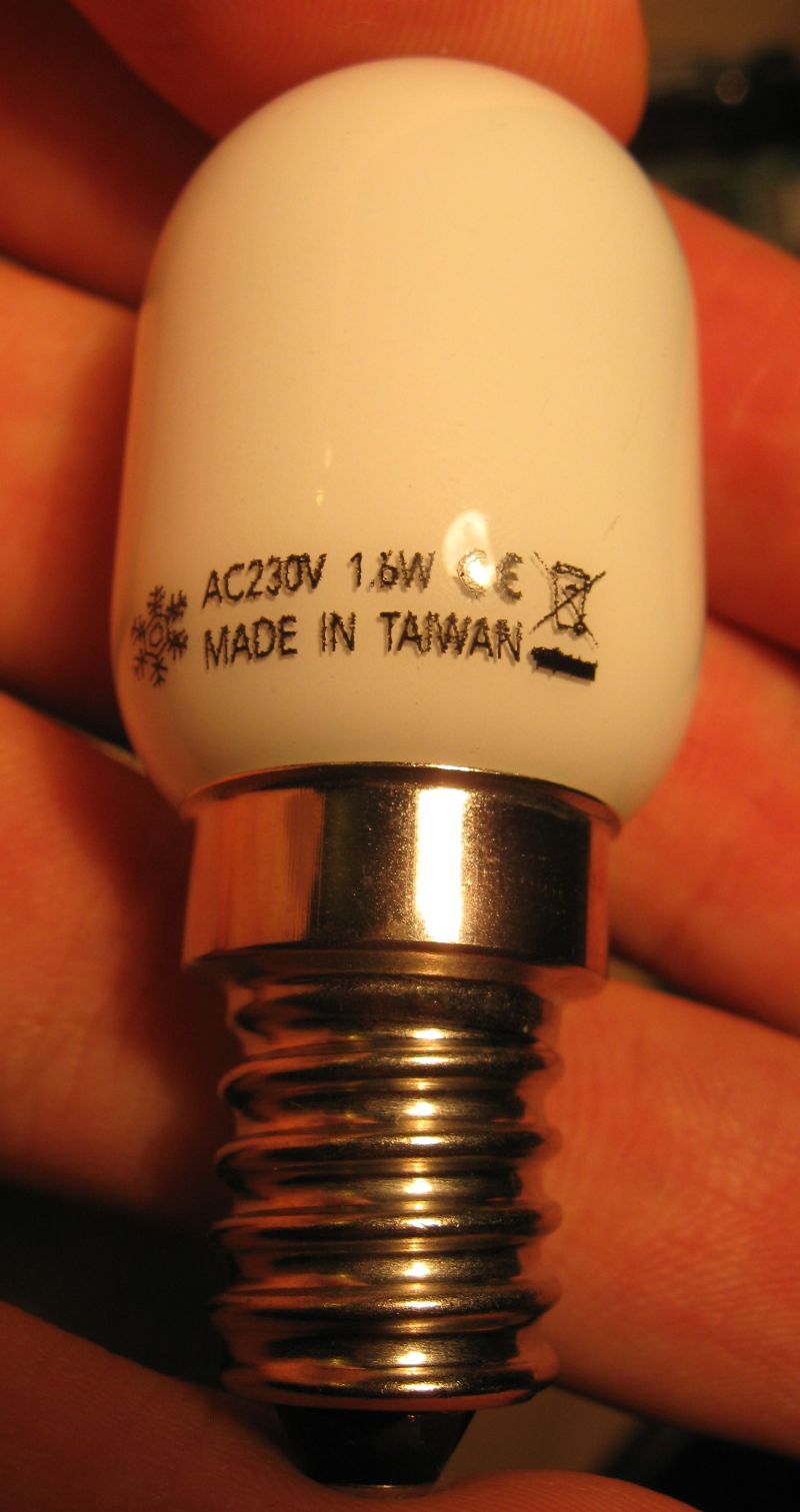

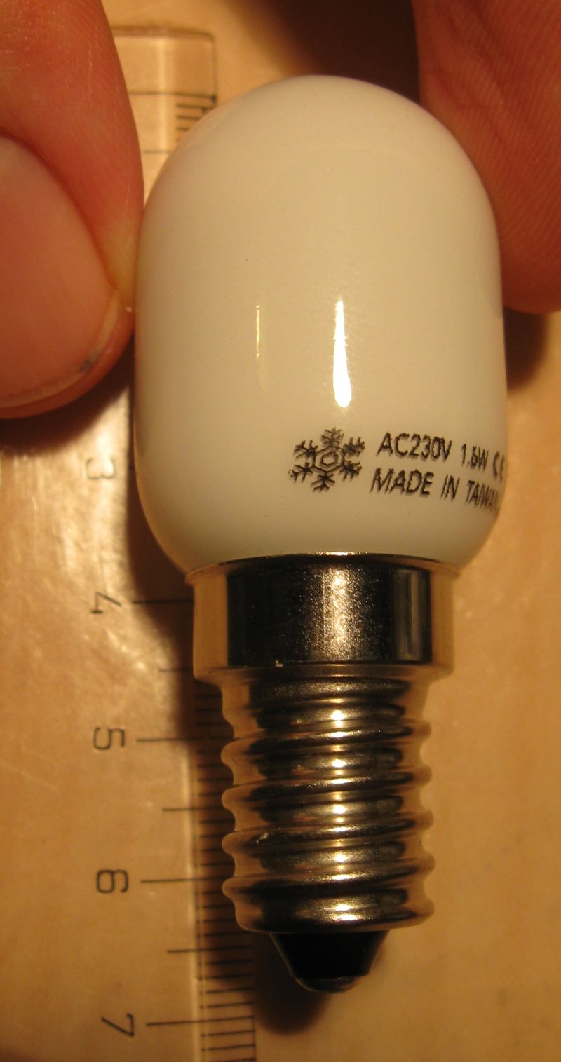

Je tam speciální asi vodotěsná vyměnitelná 1.6W LED žárovka. Bliká na 50 Hz a je to dost vidět. Komu se to nelíbí, tak tam může dát nějakou 15W klasickou žárovku.
