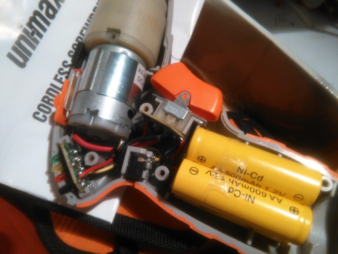

Jako bonus k odebranému zboží jsem kdysi dostal aku šroubovák.Použitý byl za cca 7 let dvakrát a baterka je v pr****. Je tam Ni-Cd. Nikde nemohu podobné články sehnat. Mohu použít místo toho Mi-MH články. Nebo třeba proletovat nabíjecí baterije?

Říká ti něco obchodní název Eneloop ???

Enelopy po užívám ve všech měřákách v práci ,myslel jsem akumultory s páskama.

Ja by som tam dal 940mAh, alebo pack 700mAh

Ty Enelopy jsou také NiMh, takže je to jedno?

Já mít v práci enelopy ..... Dej je tam a finito . Jedno je jenom kolečko u trakaře . Dej sem hledat enelop a dovzdělej se .

Mě teda doporučovali servisáci dát opět niCD. Zvládají totiž vyšší C než nimh. U těch šroubováků jsou solidní proudy Asi si nepomůžeš tak jako tak. Stářím ti odejdou Nicd a nimh zase na přetížení.
Jinak do menších proudových odběrů na dlouhou dobu jedině eneloopy.

To já mám AKUčko od slovenské firmy HARD. Má Aku Li-ion a nemohu to vynachválit.

Keď je to na 3,6V (vidím tam 3x AA?), tak by sa to veru dalo prerobiť na Li-Ion, treba dorobiť nabíjaciu elektroniku. Vidím tam dokonca oblúk vpravo, zrejme púzdro je už robené na jednu Li-Ion 18650.
Inak eneloop AA 1,2V 2000mAh som meral, do skratu dávajú 8A a to už ich mám dlho, takže 3A dlhodobo by hádam tiež vydržali. Treba pozrieť charakteristiku, zvyknú písať aj max. vybíjací prúd.

Já tam vidím ty články jen dva :cry: . Kde vidíš ten třetí? :roll:

Chlapi jsou tam čtyři,je to blbě nafocený.Jsou pod tím ještě dva.Nechce se mi do toho nějak vrážet,protože to zas tak moc nepotřebuji. Asi objednám toto a rozdělím je a zase propojím aby se tam vešly.

To je AAA, ty mas AA.

Dík za upozornění,to jsem přehlédl.I když to by bylo jedno ty se tam vejdou.

Asi by se při těch třech A odběru tetelily blahem :)
