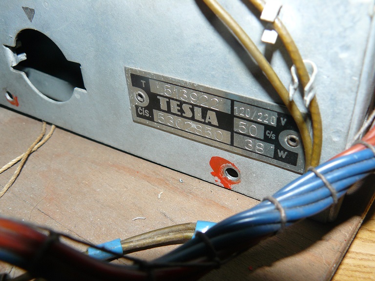

zesilovač má číslo 513922

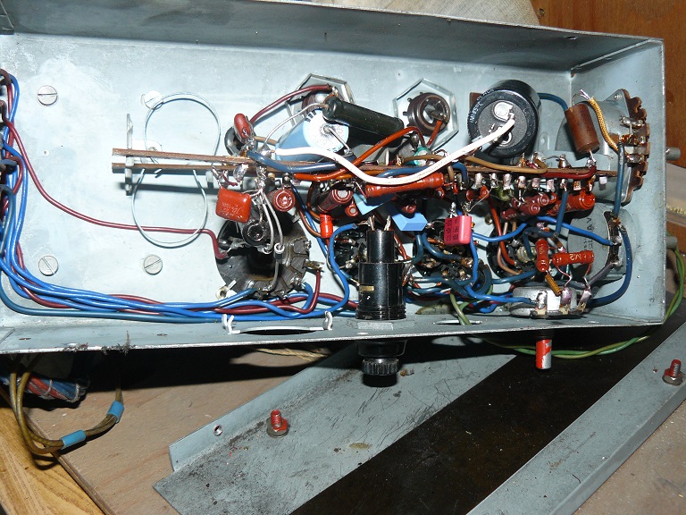

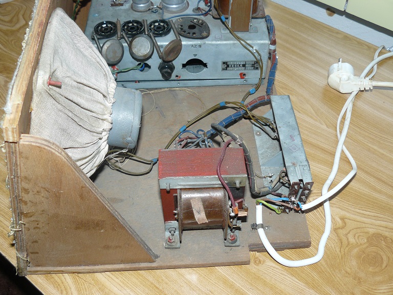

dík za radu,posílám fotky zesilovače
(183.84 KiB) Staženo 169 x
(240.25 KiB) Staženo 183 x
obr.1
(233.4 KiB) Staženo 157 x
(204.77 KiB) Staženo 158 x
