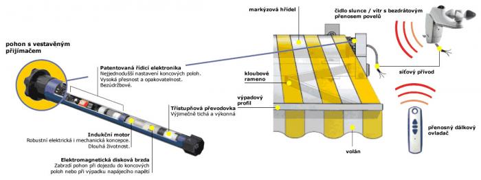

Zatim všecky elektroplátna,co jsem do nich koukal,měly trafo+4 diody a stěračovej motorek s dorazama a komutačním relátkem.
Cowley
Příspěvky: 3557
#13 Příspěvek od Cowley »
Ja zase skoro ve všech viděl motor podobný rolovacímu od SOMFY.
Ale jestli chce autor "cvičit" se třemi rozmotanými plátny najednou pomocí nějakého kladkostroje, pak by měl ten vrátek vyhovovat. :)
Při správně navrženém systému protipružin by se dal použít i vyřazený pohon z garážových vrat.

Teraz ale naozaj bez srandy - bez kladiek - bez špagátu ....
(26.25 KiB) Staženo 135 x

Neni to urceny pro rolovani platen, ale pro pohyb celymi platny najednou. Bude to nainstalovany v divadle.
Jaky by mel mit motor tocivy moment aby se platna hybala?
