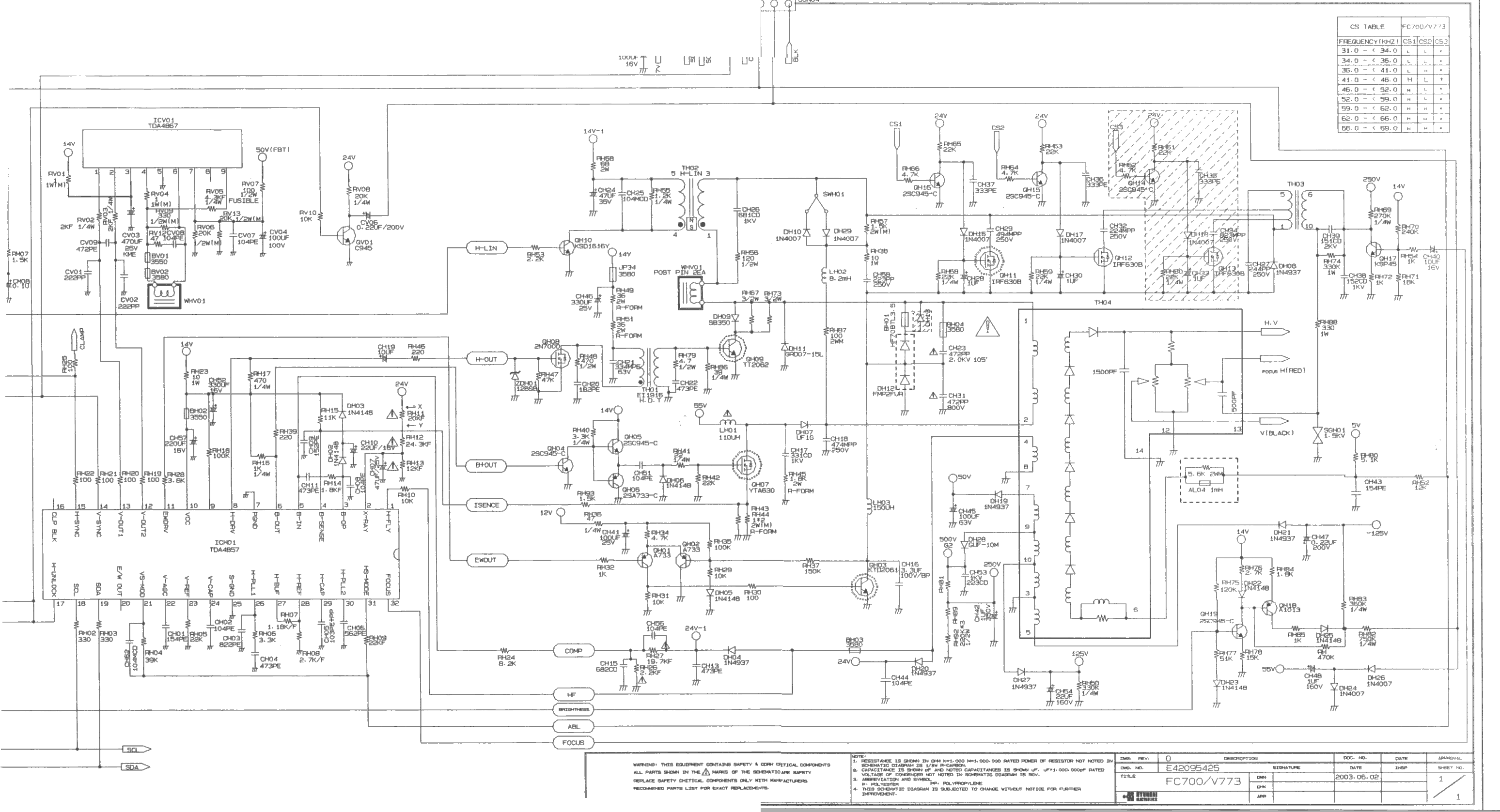

No naspat k Hyundai: prekvapivo su vsetky elyty dobre (ESR), dokonca aj obhoreny CH28 (ten ale vymenim). Spalene QH15, QH16 (C945), QH11, QH12 (IRF630B). Tie spinaju kondenzatory (tie su OK) 270nF a 580nF pre rozne frekvencie. Spina sa to z procesora, jeho vystupy nastastie nie su prerazene.
Dalej som nasiel brutalny studenak na DH12 (samotna dvojdioda vyzera byt OK) - to by vysvetlovalo nefunkcnost korekcie podusky.
Příspěvky: 37416
#41 Příspěvek od rnbw »
Riadkovy tranzistor je dobry - monitor fungoval, len nesla korekcia podusky a smrdel.
Spalene su FETy (QH11, QH12), ktore spinaju kondenzatory S-korekcii a ich budiace tranzistory (QH15, QH16).
Servisny manual:
http://elektrotanya.com/hyundai_v773_fc ... nload.html
V prilohe cast schemy, zlozena z dvoch stran servisneho manualu a upravena.
(150.56 KiB) Staženo 112 x
Naposledy upravil(a) rnbw dne 10 úno 2016, 19:05, celkem upraveno 1 x.
Příspěvky: 37416
#42 Příspěvek od rnbw »
WHV01 je konektor vychylovaciek. BH01 a BH04, co na scheme vyzeraju ako poistky, su v skutocnosti feritove valceky, tam sa nema co pokazit.
Este som nasiel prerazeny CH36.

Dosku som vybral, mam ju teraz doma. Ked vymenim vsetko vadne, tak ju zoberiem do prace, zapojim a zapnem. Som zvedavy, ci to pojde. Dufam, ze to nebudem musiet opakovane rozoberat.
Uz mam studenaky opravene, zuholnateny plosak odvrtany a skoro vsetky vadne suciastky vymenene. Chybaju mi uz len tie IRF630B (QH11, QH12).
Menil som toto:
QH15, QH16 (C945)
CH36 (33n)
CH28, CH30 (1uF/50V)
DH16, DH17 (1N4007)
Příspěvky: 8276
#45 Příspěvek od xsc »
Všechny ty proražené a odstřelené součástky v obvodu S korekce jsou až následek toho, že se tam dostalo příliš vysoké napětí. Protože nefunguje korekce podušky, hledal bych původ chyby spíš v diodovém modulátoru DH 12 a kondenzátorech CH31 a CH23. Ještě bych zkontroloval CH27 a studeňáky na trafu TH03.
