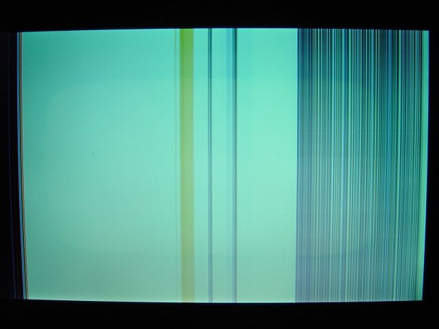

DSC00995.JPG- (43.67 KiB) Staženo 161 x

2. Stávalo se Ti něco podobného už v mnulosti? Flex pásek neodejde hned, tzn. po začátku přerušení jedné žíly je možné v pohodě najít polohu rozevření displeje tak, aby fungoval.
3. Jak je NB starý? Otevíráš ho často?
4. Osobně bych to viděl na samotný displej.

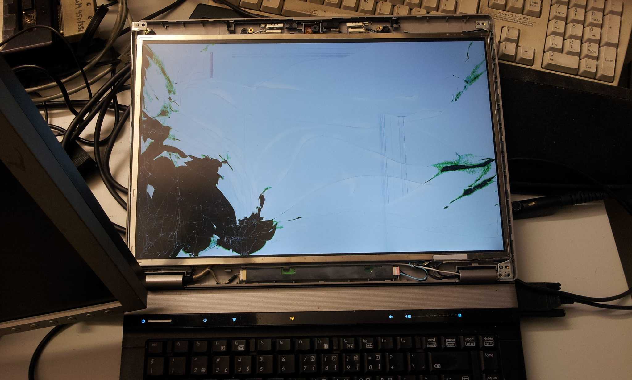

IMG_20160226_212212.jpg- T-con alebo kabel? :-D
- (153.21 KiB) Staženo 178 x
Alespoň ten VMTCE vyzkoušej, získáš jistotu, že to není pamětí grafiky.
(Nemusí mít platnou revizi.)
