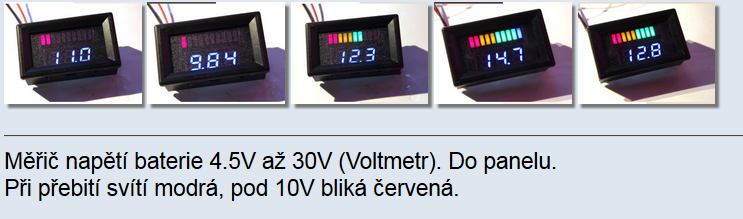

Přesnější by asi byl voltmetr s potlačenou nulou, ale designově radši asi koupit toto: ???
(154.43 KiB) Staženo 78 x
