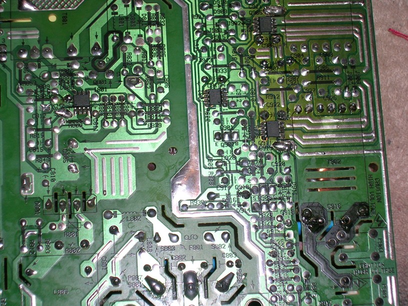

Tak sem měřil na obě vn trafa napětí při zapnutí a jde na obě cca 34-35 voltů a pak to po těch 2 vteřinách spadne na nulu..měřena deska jen se zapojenými tlačítkami..Na ty dva kondiky u vn traf jde nejprv po zapnutí cca 11.8v a jak to spadne do stby,tak tam jde stále 12.1v..Bože,co to tam bude za prkotinu..
¨Jsem měl doma funkční vn.ko tak sem ho tam naletoval a pořád stejné..špekuluji,co by mohlo být špatné ve zkratu od zdroje k tomu vn-ku,že to trubice ani neproblikne..prostě hluchý..Nebo že by u toho vn-ka byli špatné ty modré dva vysokonapěťáky?..
