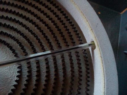

Ahoj,
na sklokeramické desce MORA MECT 610FSC2 (4320.202C) mi přestala chodit velká plotna. Dnes jsem sundal celou varnou desku a podíval se dovnitř. Proměřil jsem odporový drát, ten je nepřerušen. Po běžné vizuální kontrole se mi nelíbil ten termistor (nad odporovým drátem) a tak jsem proměřili ten a je asi porušen. Oproti ostatním má Momh odpor, zbylé tři mají prakticky při pokojové teplotě 0ohm. Dá se někde sehnat takový to typ??
Děkuji za odpověď či názor, s pozdravem
Filip B.
P.S.: na ostatních plotnách se mi ten termistor, také zdál už trošku očouzen, takže si myslím, že budou další plotny brzy následovat.

#2 Příspěvek od Zaky »
Jestli máš na mysli tu skleněnou (je to křemenné sklo) trubičku s drátem uvnitř, tak to není termistor, ale dilatační termostat, na konci má krabičku a v ní mikrospínač, ten má asi problém, za studena musí být sepnutý. Termostat se samostatně asi neprodává, pokud by měl někdo podobný ze spáleného hnízda, vyměnit by šel. Pokud se na to cítíš a konstrukce termostatu to dovolí, dalo by se do něj podívat a kontakty očistit, může mezi nimi být nějaká nevodivá nečistota, nebo jsou hodně opálené, případně je celý termostat vyhřátý.

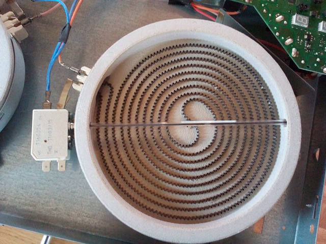

#5 Příspěvek od Bosin »
Ahoj,
díky za rady a náměty.
Posílám foto celé plotny (skutečně je jedna strana přiletovaná natvrdo). nějaké zkušenosti s pájením mám, takže by to neměl být problém vyměnit.
Ještě jednou díky,
FB
(116.06 KiB) Staženo 229 x

#6 Příspěvek od Bosin »
[quote="Zaky"]Jestli máš na mysli tu skleněnou (je to křemenné sklo) trubičku s drátem uvnitř, tak to není termistor, ale dilatační termostat.
JJ, tu mám samozřejmě na mysli a myslím si, že je přerušen, jak jsem psal výše jako jediný nemá nulový odpor.
Samozřejmě to otevřít a očistit můžu, ale asi bohužel.
tak to vypadá asi na novej sporák, protože jestli vyměním jednu a pak mi odejdou ty dvě ostatní, co jsou načaté, tak se to moc nevyplatí :-(.
Díky,
FB.

#10 Příspěvek od Zaky »
Moc to neodchází, dost to vydrží, sestře jsem opravoval sporák po rozbití sklokeramiky a přeražení jednoho termostatu. Čistě náhodou jsem narazil (po koupání v podolí :-) ) na vyhozený sporák, taky Mora, i když jiný model a v dost hrozném stavu, tak jsem ho zrekvíroval. Sklo s horním rámem pasovalo, plotýnku jsem přehodil celou, byla jiná. Už je to dost let a pořád vše chodí. Takže bych nejdřív zkusil termostat prozkoumat a kdyby to nešlo, buď koupit nové topné hnízdo, případně použít to nabízené v odkazu výše. Alternativa je taky navštívit sběrný dvůr a něco tam kuchnout. Ne vždy jsou ale takovým aktivitám přístupní. Jinak spoj je zjevně bodovaný, pájení natvrdo může znamenat nezdravé tepelné zatížení součástí.
sr71
Příspěvky: 2694
#11 Příspěvek od sr71 »
[quote="Cowley"]Skoda. Mozna by tam mohlo pasovat neco z moji nabidky.
pokud bude souhlasit celkový průměr plotny (předpokládám že je to nejspíš 145mm, případně 180mm) tak tam plotna od Cowleyho namontovat půjde (plotny používají snad všichni výrobci spotřebičů stejné, nebo když ne stejné tak záměnné).
A toho že ti odejdou vzápětí ostatní bych se zase až tak nebál, zase tak často ty termostaty neodcházejí
