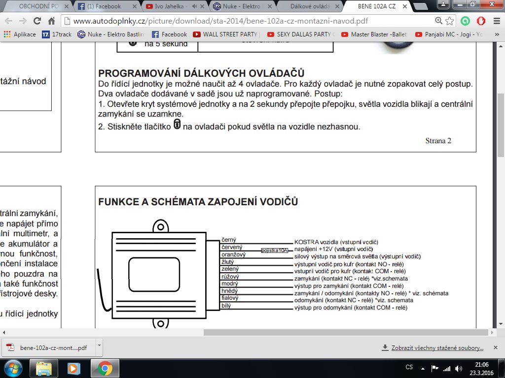

aha takhle...... :roll: jedná se mi přesně o dodělání dálkového centrálního zamykání.
Mám tuto ovládací jednotku...
tak přemýšlím jak to vlastně celé funguje a jak to připojit. :roll:
Já právě myslel (že v autě jsou třeba dvě relátka .jedno odemykaci a druhé na zamknutí ) :roll:

ještě poslední věc ohledně směrových světel a tohoto zapojení.Můžu napojit silový výstup pro směrovky z této UNI jednotky za spínač co zapíná výstražné 4ky? nebo to musí být přímo k žárovkám?

Do jednotky centrálního zamykání ve dveřích řidiče a spolujezdce vede 4 nebo 5 vodičů, do jednotek zadních dveří vedou vodiče dva. Dva z těchto vodičů jsou uvnitř jednotek připojeny na motorek a zbylé 2 nebo tři vodiče slouží k tomu, aby řídící jednotka poznala, že někdo "otočil" klíčem. U 5-ti vodičových centrálů je ve dveřní jednotce přepínací mikrospínač, jeho prostřední kontakt je připojen na kostru a krajní kontakty ovládají stav zamkni-odemkni. Některé japonské auta používají kladné ovládání, tz. prostření kontakt mikrospínače je připojen na +12V. Novější auta VW a Škoda používají 4-drátové připojení, kdy mikrospínač ve dveřní jednotce má čtvrtý ovládací vodič přípojen na jeden krajní kontakt přímo a druhý přes odpor 180 ohm.
Pokud pořebujete připojit dálkové ovládání ke stávajícímu centrálu, musíte nejprve zjistit, jaké signály pro ovládání používá. To Vaše dálkové ovládání má pro maximální kompatibilitu vyvedeny dva přepínací kontakty ze dvou relé (zamkni a odemkni) a vy si je musíte zapojit dle potřeby. Pokud máte pěti vodič , tak na dálkovém ovládání propojíte vodiče kontakt COM relé odemykání a zamykání a připojíte je na kontakt, který vede na prostření kontakt dveřního mikrospínače. Vodič zamykání kontakt NO připojit na zamykací vodič mikrospínače a vodič odemykání kontakt NO připojit na odemykací vodič mikrospínače. u čtyř vodičového centrálu se vodiče kontakt COM relé odemykání a zamykání propojí a připoji k jednomu vodiči z mikrospínače a ke druhému se připojí vodič zamykání kontakt NO přímo a vodič odemykání kontakt NO přes odpor 180 ohm. K vodičům vedoucím k motorkům se nic nepřipojuje.
Jinak pozor, dveřní jednotky nemají žádné koncáky, mikrospínač je pouze pro ovládání, takže na motorek dveřní jednotky nesmí přijít trvalé napájení, došlo by k jeho zničení! Řídící jednotka posílá do dveřních motorků napětí pouze po dobu 0.2-0.5 sekundy, to stačí pro otevření-zavření, ale nezničí motorky.

Připojit k ovladači varovných světel to nepůjde, protože když tento ovladač není sepnut, tak nejsou propojené levé a pravé směrovky a blikala by pouze jedna strana. Pokud má Vaše dálkové ovládání pouze jeden vodič pro směrovky, tak ho musíte rozdělit pomocí dvou 5-ti ampérových diod a připojit přímo na žárovky (nejlépe u páčky na ovládání směrovek). Bacha u novějších aut s kontrolou žárovek, tam jsou směrovky ovládány z řídící jednotky osvětlení a ta je přímo alergická na připojení napětí, když to nepřipojila ona.
