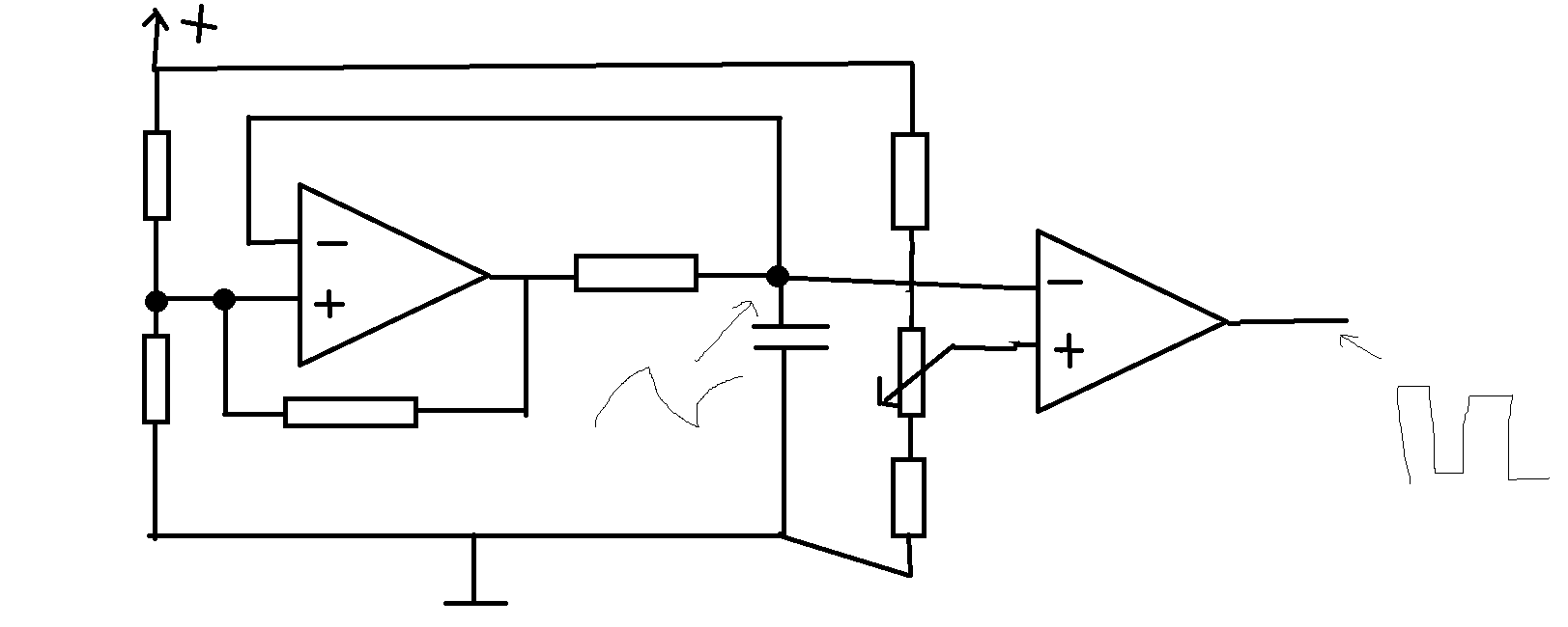

Generátor pily a komparátor. Celej regulátor jde udělat s jedním čtyřnásobným OZ.

I s dvounásobným, ale trošku to plave s teplotou.
Edit: chybí mi tam puntík, ale to omluvíte, že...
(23.9 KiB) Staženo 192 x

jirkahw píše:...ze by se potenciometrem menil DUTY CYCLE a v temer krajnich pozicich potenciometru by se uroven signalu stabilne prepnula do log.0 ci log.1...
To už ti nakreslil Ondra2. Není třeba vymýšlet vymyšlené.
:wink:
OZ je např. LM358. V "horní" krajní poloze P1 je na výstupu U1b 0V a v "dolní" krajní poloze +3,5V (při Ucc=+5V).
Obrázek

masar píše:
:wink:
Obrázek
Toto zapojeni jsem vyzkousel a vysledek ma jednu vadu. Pri vzestupne i sestupne hrane vystupniho signalu (z U1B) jsem nameril logickym analyzatorem mnozstvi zakmitu. Zkousel jsem jak napajeni 5V, tak ciste 3.3V, ale zadna zmena.

A co tam máš za operák? Toto zapojení funguje velice dobře. Ještě připoj kondík 100n přímo na napájecí piny operáku. Jinak pokud potřebuješ laborovat a mít dobrý PWM generátor, tak udělěj tento:

Mam tam odzkouseny LM358N i LM393NG a na vystupuje to same, hromada zakmitu na hranach signalu.
Prave na to koukam a ty zamity vypadaji nasledovne. Pri sestupne hrane se mi zobrazi jeden maly zakmit a pak je stabilni log.0. Dale na konci urovne log.0 vidim 7 zakmitu. Tvar i pocet zakmitu se opakuje dokonale presne u kazde hrany sigalu. Jo a logicky analyzator mam pripojeny primo na vystup z U1B. 100nF kondik tam mam.
Naposledy upravil(a) jirkahw dne 29 dub 2016, 20:23, celkem upraveno 1 x.
danhard
Příspěvky: 6639
Bydliště: Jesenice u Prahy
#13 Příspěvek od danhard »
Tak si tam udělej malou hysterezi u toho komparátoru, když to neumíš zadrátovat, aby to nezvonilo !
