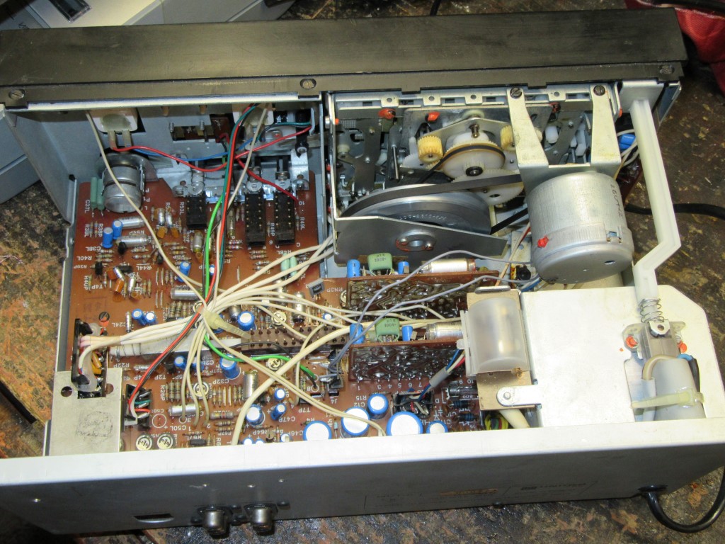

Regulace motoru Unitra M8011
1781908_10202167189335579_5109319107978693231_n.jpg- (49.21 KiB) Staženo 136 x

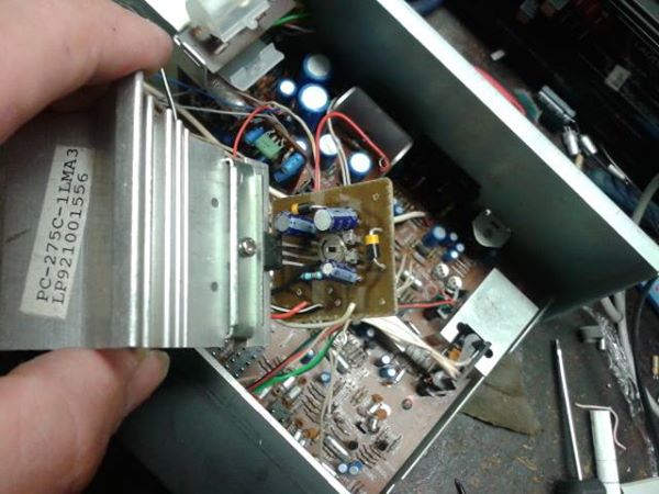

To ale je bez zpětné proudové vazby, není-liž pravda?Rybajda píše:Nakonec jsem polaboroval, a udělal dostatečně stabilní a dimenzovaný regulátor s LM317T...
Jinak je možné, že pokud ten tvůj motor má čtyři vývody, má regulátor integrovaný (např. motory EG-530YD...) a stačí k němu připojit regulační odpory a trimry.
http://allegro.pl/ShowItem2.php?item=45 ... st-visited
