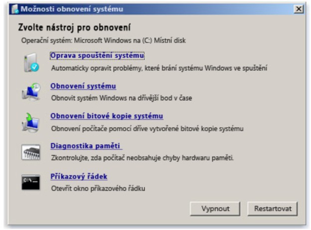

Dík za názory. Právě jsem dokončíl zálohu Bitové kopie a k ní vypálil příslušné CD "Disk pro opravu systému". To staré CD z 15.9.2015 by mohlo dělat problémy s dnešní bitovou kopii.
Chvíli jsem Googlil a našel více informací k tomu, jak to vypálené CD v praxi použít. Zdá se, že to CD toho umí více, a není to jen nástroj k bootování. Více zde:
http://www.ebastlirna.cz/modules.php?na ... ly&t=75399
Nabídka funkcí CD z uvedeného odkazu je na obrázku.
