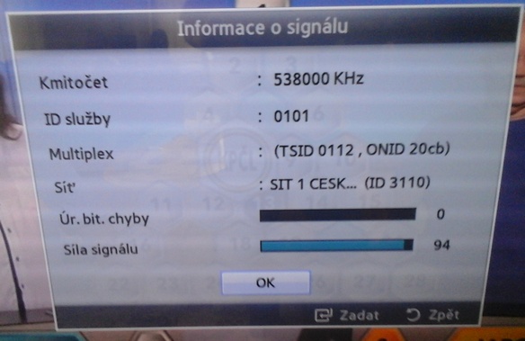

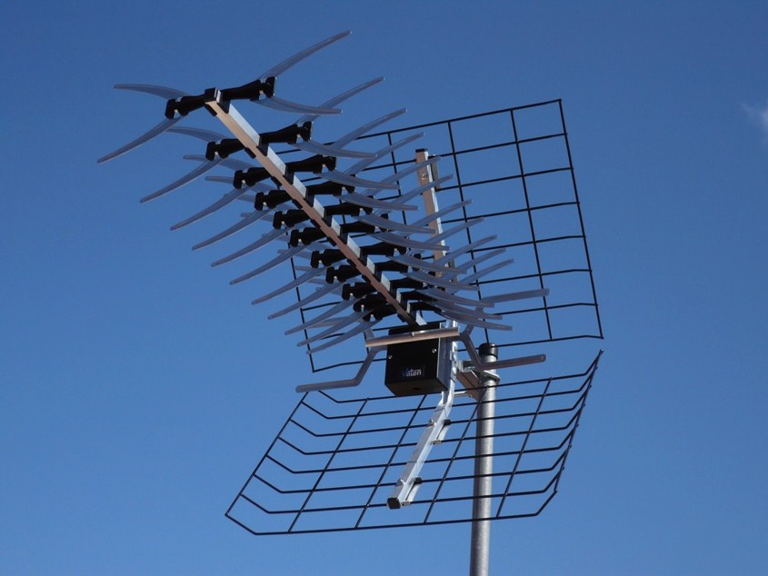

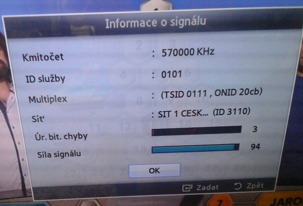

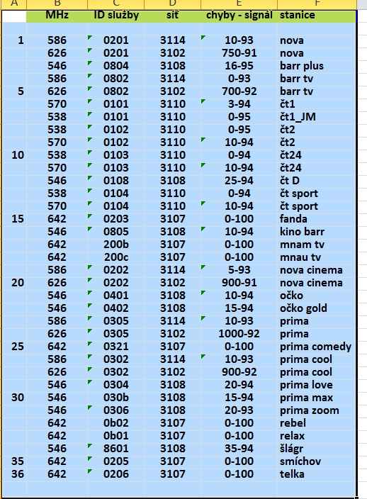

Upravená , stará COLOR klasik , v ní zesilovač od TEROZ a 30 m kabelu do televize . Anténa je na sedlové střeše co nejdál od silnice , úhel asi 80 ° . Pršelo , bouřka a tak jsem ladil a psal . Toto je výsledek .
Přikládám ID ČT_1 a ČT_1_JM , jak jsem nafotil .
Zdraví Jarda
