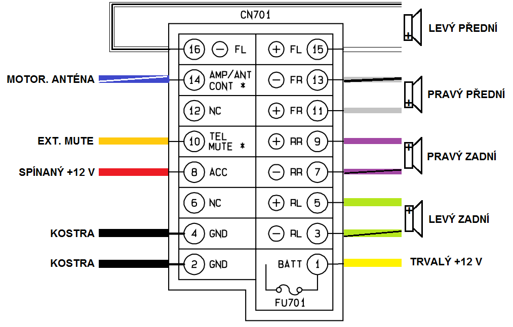

Správně, oblbovátor je potřeba k tomu, aby šlo přepnout na vstup AUX.
Rádio je v tom dobré, CD přehrávač taky, většině uživatelů to úplně stačí.
Podle dokumentace vypadá zapojení konektoru takto:
(63.51 KiB) Staženo 138 x
