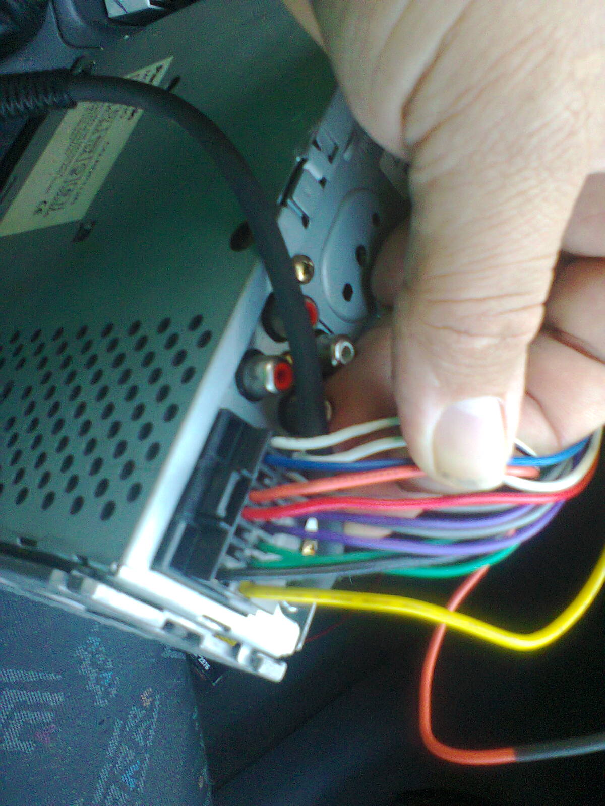

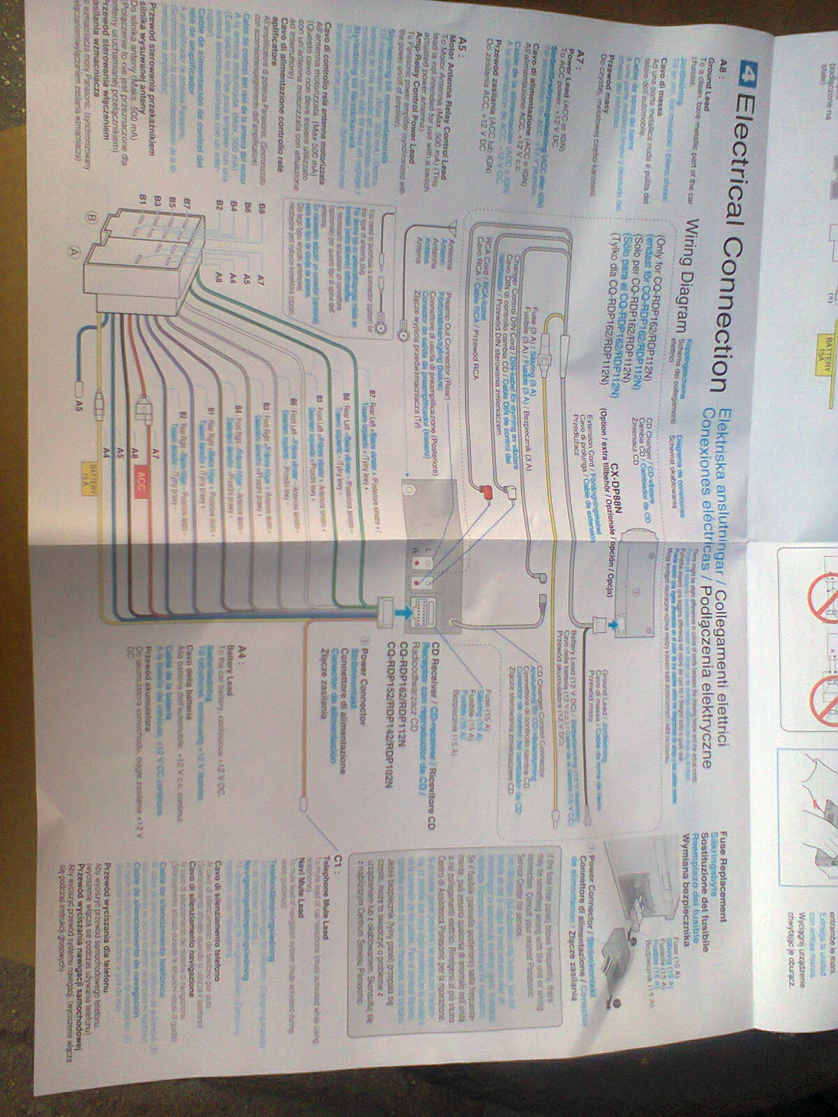

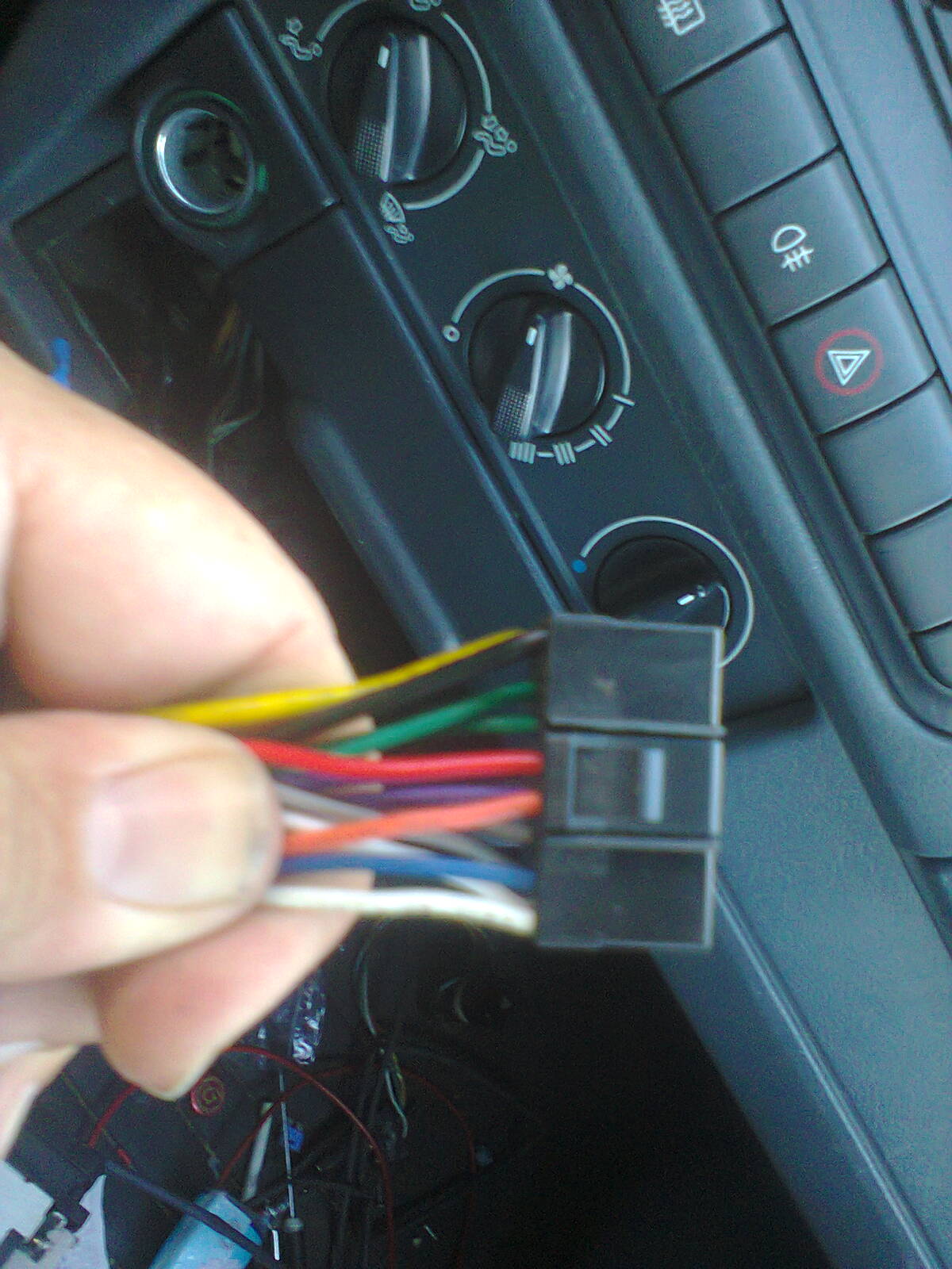

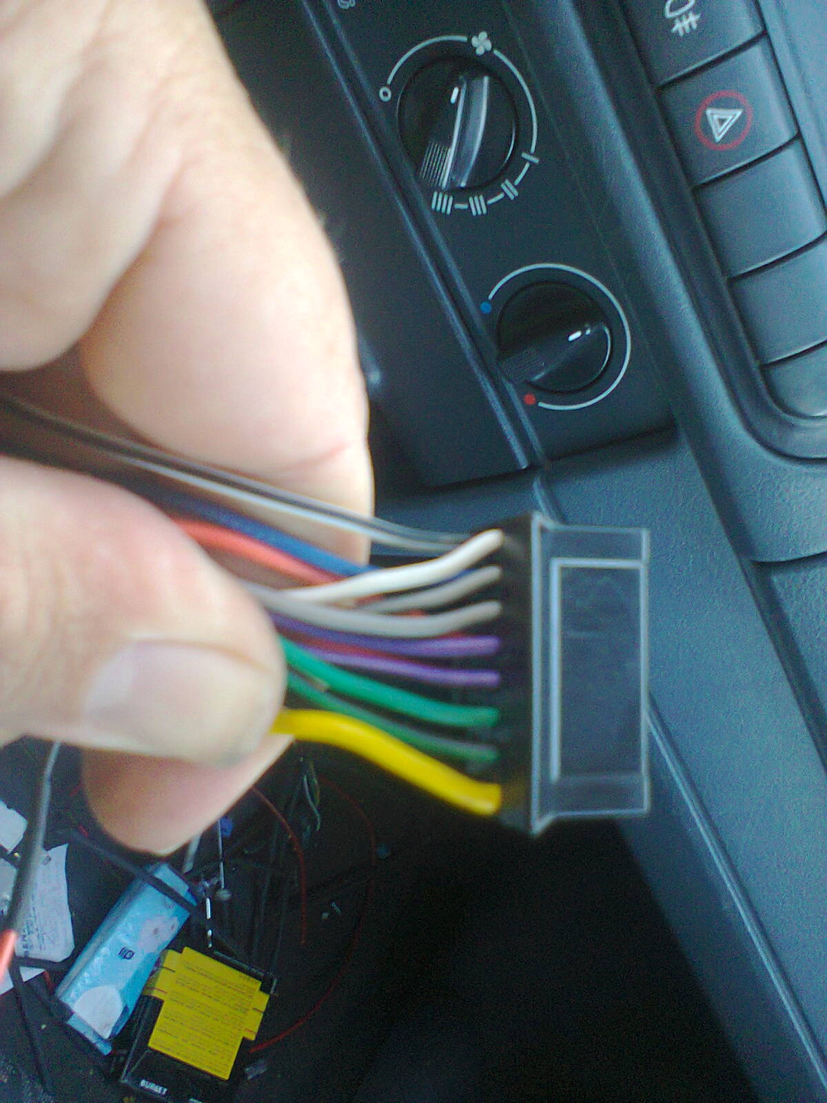

dj_rizek
Příspěvky: 711
Registrován: 07 dub 2005, 00:00
Bydliště: blízko Třeboně
#12 Příspěvek od dj_rizek »
Foceno stařičkou Nokii :D
