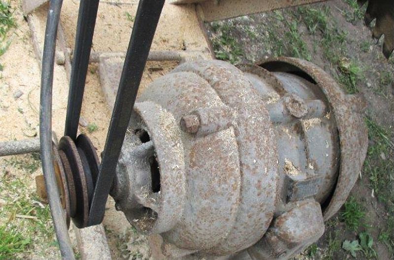

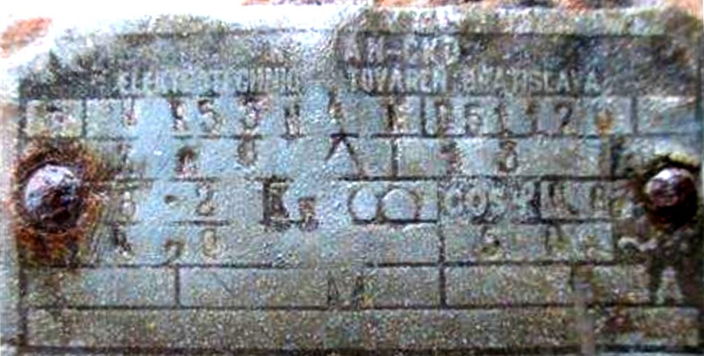

Prosím o pomoc při identifikaci motoru, který mám na cirkulárce („dědictví otců“). Motor běhá jedna radost, ložiska se nehřejí, hřídel nehází. Jen ten výrobní štítek je dost nečitelný a mě by zajímaly hlavně příkony (hvězda-trojúhelník) a otáčky. Doufám, že někdo z vás má podobný doma………Děkuji.
Snímky jsem poněkud upravil (a hlavně - ořízl zbytečnou plochu kolem), aby z nich šlo vyčíst o něco víc.

Jestli luštím dobře Δ :
8,2 ks = 6 kW
13 A = 5,5 kW

Výkon by se dal orientačně ověřit změřením proudu nebo podle odběru na elektroměru.
Podobné motory byly ve starých univerzálních pohonech pro hospodářské stroje ale výrobce ani parametry si nepamatuju.

Zdravím, takový měl můj strýc u šrotovníku , mělo to přes 5kW , a když zapomněl přepnout přepínač na rozběh do hvězdy, vyhodil pojistky až na sloupě . Jinak u spolužáka ve stodole měli podobny ( 12 ks ) , byl na železném vozíku v oválném rámu a zakrytý vlnitým plechem a na boku byl litinový znak s nápisem "SVET" Brno Židenice .

Také jsme měli něco takového. Jen se musí dávat bacha na piliny. My jsme moc nedávali a.....
