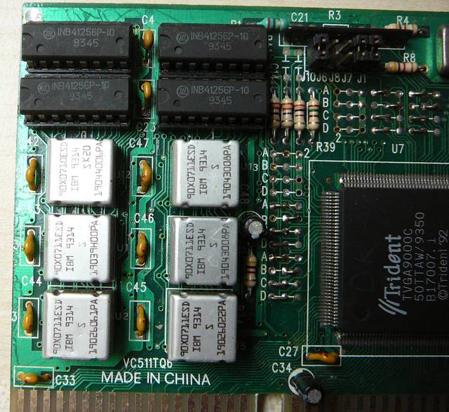

lesana87 píše:To je taková Tridentí specialita. Dávali tam největší šroty, co se daly sehnat. Jsou to částečně funkční standardní paměti, normálně určený na vyhození. Ty dvě horní mají funkční jen dva bity ve slově (proto ta 2 v označení, 256 je 256k), ty další dvě pod nima 3 bity (3 v označení), dohromady ty tři nad sebou dají 8 bitů krát 256k. :) Sinclair to, mám dojem, taky tak dělal u prvních ZX Specter. :)
To je zajímavé, nikdy jsem to neslyšel :D Jako že ten sloupeček tří pamětí nad sebou by šel nahradit jedinou plně funkční? Ale jak to zapojovali prakticky, aby se vadné datové vývody neuplatňovaly? Přece všechno muselo chodit na jednom tišťáku.
Mám několik Tridentů, a ne všechny z nich byly funkční, to je musím prohlídnout.
Tak jedině že by všechny tři byly paralelně, a buď se nechtěné výstupy odpálily, nebo ubrousil plošňák, nic víc mě nenapadá.

Zapojenie je jednoduche - na jednu pamat su pripojene D0..D2, na druhu D3..D5 a na poslednu D6..D7. Ostatne vyvody paralelne. Len treba spravne vytriedit pamate, aby mali tie bity na vsetkych adresach vporiadku.

To právě není jednoduché. Těch kombinací může být hafo. Určitě nedělali na každou extra desku.

Podla mna je len jeden typ dosky a pamate podla toho triedili - napr. ak su dobre 3 spodne bity, tak sa pouzije na poziciu 1. Ak su dobre druhe 3 bity, tak na poziciu 2. Ak su dobre 2 horne bity, tak na poziciu 3. Inak sa to vyhodi.

Takže třeba když bude dobrý druhý, třetí a čtvrtý bit, tak se to vyhodí? Taky může být dobrý třeba druhý, pátý, sedmý, atd, to by jich vyhodili naprostou většinu! Jedině že by se to za tím účelem už pouzdřilo a nadrátovalo se to na potřebné vývody. To si ale nemyslím, protože pouzdra byla kdysi drahá.

Pochybujem, ze vacsina pamati mala tolko vadnych bitov. Podla mna vacsina bola takmer OK.

Pak by stačilo dát paralelně 2 a ne 3. Celé mě to tak trochu překvapuje. Ale zároveň se mi to líbí. Je hezké, když něco nefunkčního funguje. Moje Tridentky jsem prohlídl, a tuhle vymoženost nemají.

Já si myslím, že ty čipy se třídily už před zapouzdřením a bondovaly a pouzdřily se tak, aby ty funkční bity byly na stejných pozicích. Jinak by těch kombinací fakt bylo moc. A na pouzdru žádné jiné označení není. Poznalo by se to asi z té karty, jestli u všech tříbitových pamětí vedou data na stejné pozice.
Možná někdo pamatujete "Tridenty" s plechovýma pamětma, tam to taky bylo všelijak poskládaný a ještě k tomu byla halda propojek. Těch plechovek jsem se navyměňovala, to byly ještě větší šroty. Asi to byly jen čínské klony a original Trident s tím měl společný jen grafický čip.
Hádejte, kolik to má kilobytů. :)

Tie plechove som este nevidel 8O. Ale jednu kartu s nejakymi zvyskami prepojiek si pamatam.
Na prvej fotke od jjilka vidiet na jednej pamati (lava horna) povodny napis "IBM".
