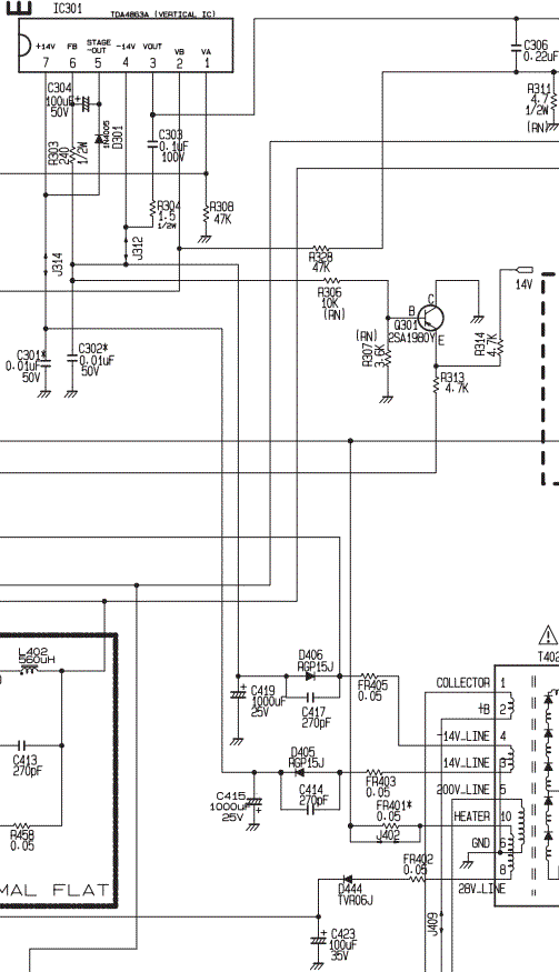

Musíš zkontrolovat napájení +14V/-14V a všechny elektrolyty v zapojení na obrázku:
:wink:
(33.67 KiB) Staženo 139 x

Tak elyty co jsou na obrázku a dokonce i v nejbližším okolí na desce /celkem asi 10/ jsem preventivně vyměnil a bez výsledku. Dál je černá obrazovka a ze spodního okraje občas vykoukne malá tenká bílá čárečka. Obrazovka elektrizuje, takže je asi funkční. Takže nevím :cry: :cry: .
