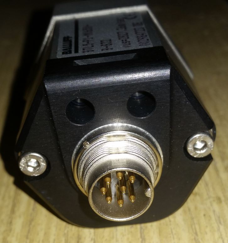

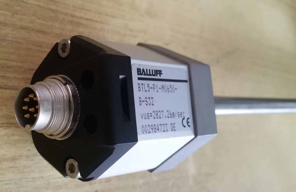

Podarilo se mi za par korun koupit nekolik snimacu polohy pracujicich na pomerne zajimavem principu magnetostrikce. Problem je ze za originalni kabel chteji 2k jak je u techto firem dobrym zvykem a to se mi za nej davat nechce kdyz jsem cidla koupil za dve stovky, vicemene "na pokusy" .
Napada vas pod cim hledat nejakou cinskou (levnou) variantu tohoto konektoru?

Bez zajištění je tento DIN 7 P ZK, když to je M16, se závitem by tam měl slušet AISG 8PIN DIN.

Ten DIN ma prostredni kolik ve stredu konektoru, na snimaci ho mam bliz k tomu vystupku http://i.ebayimg.com/images/g/SZ0AAOSwZ ... s-l400.jpg
Ale jinak by to na vyzkouseni mohlo stacit. Prostredni kolik v cidle neni nikam zapojen, takze vyvrtam vetsi diru a bude.

Ten AISG nemá dutinku uprostřed, je blíže ke klíči, zhruba v polovině vzdálenosti spojnic kontaktů 1-3 a 6-7.
Ale 15 doláčů je za něj hodně...

15 dolacu bych prezil, horsi je tech dalsich 70 postovneho :-)
Pokud to budu montovat do nejakeho stroje, stejne se sroubovacimu konektoru nevyhnu a pochybuju ze ho sezenu levneji.
Ted si to chci hlavne osahat a vyzkouset, nepodarilo se mi sehnat toroidni magnety s polarizaci jakou pisou v dokumentaci (N od stredu a S po obvodu prstence) tak uvidim co to bude delat s magnety polarizovanymi takto http://elidis.ibyznys.cz/www/obrazky/velke/44_001.jpg
Taky by mohlo byt zajimave jak se bude snimac chovat kdyz tam dam magnetu vic, jestli jsem spravne pochopil princip, melo by to merit polohu obou dvou.
