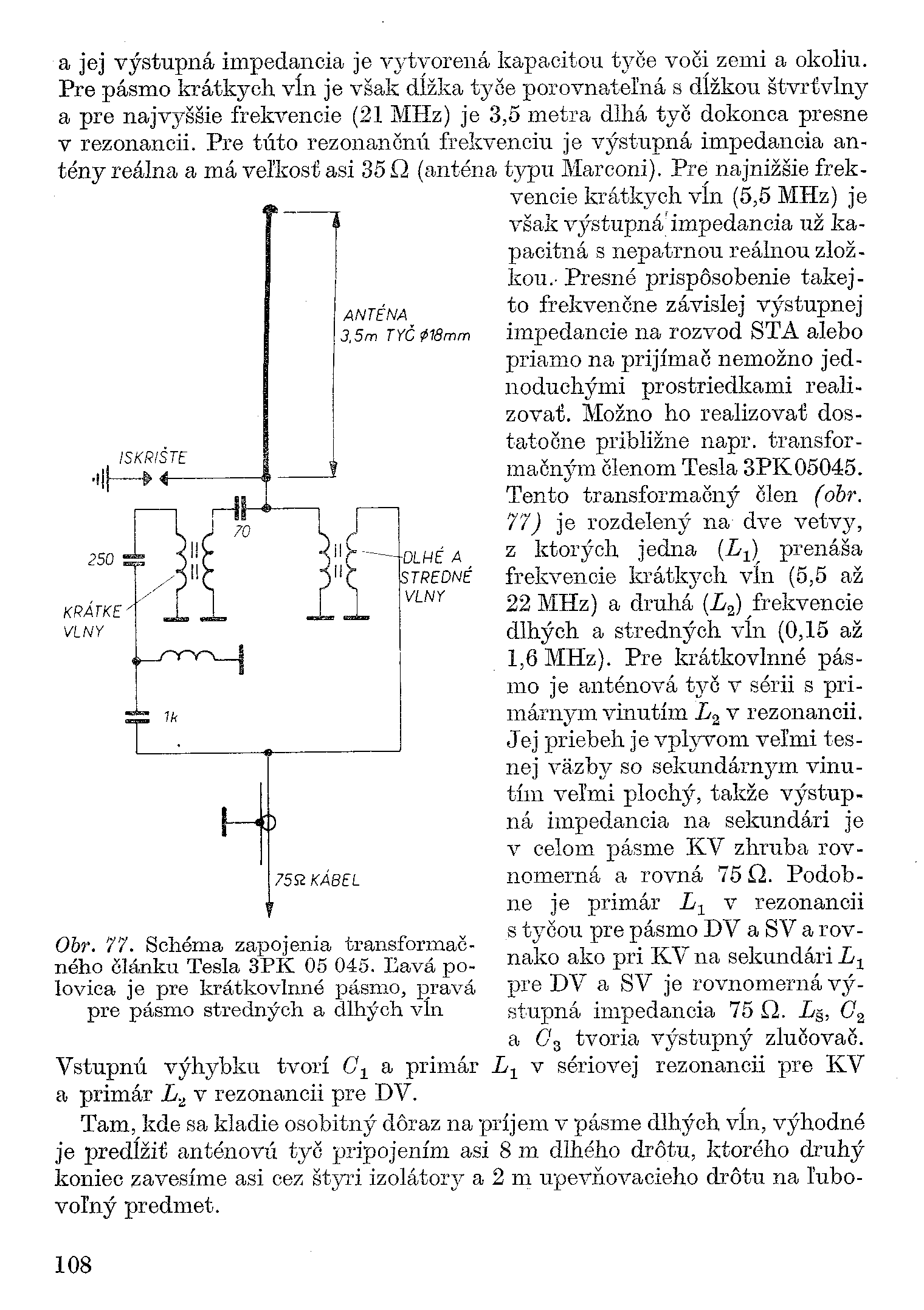

Příklad řešení převodu AM signálů do rozvodu STA, někde ještě donedávna používaný (M. Český - Společné antény). Je použitelný i pro drátovou anténu (v textu).
STA-AM_02.png- (73.99 KiB) Staženo 124 x
STA-AM_01.png- (83.5 KiB) Staženo 120 x
