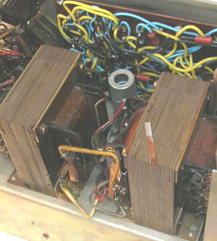

Tepelna ochrana na jednom z traf jde vubec uvest do funkcniho stavu?
Ale ma trochu jiny vzhled nez na druhem. Jestli je to vubec original pasek.
(75.36 KiB) Staženo 209 x
Jenys
Příspěvky: 2120
#147 Příspěvek od Jenys »
To Hejnicek: Když jsem ji opravoval, jen jsem dal k sobě oba plíšky a zahřál pájkou a funguje to v pohodě, omylem jsem nechal dva kolíčky v jedné řadě a přehřál pojistku a zase vypadla, takže funkčnost v pohodě.
fredis
Příspěvky: 5538
Bydliště: Třebíčsko
#148 Příspěvek od fredis »
Hlavně na tu "opravu" té tepelné pojistky nesmíš použít klasický cín :cry: . Jinak se bod vypnutí posune někam hodně výš.. Originál je tam tuším nějaký Woodův kov.
Hejnicek
Příspěvky: 2251
#149 Příspěvek od Hejnicek »
Ahoj,
zjistil jsem, ze ten konec pasku vypada jinak proto, ze tam chybi jeste nejake ukonceni. Proto oba vypadaji (na druhem trafu) kazdy jinak :(
S tim cinem to vim, ze je jiny, ale nevim jak to prohrat, kdyz druha pocinovana protistrana je uvnitr tunylku v trafu.
Lukas-Peca
Příspěvky: 4500
Bydliště: Zlín
#150 Příspěvek od Lukas-Peca »
Mělo by to jít celé vytáhnout ven z trafa, je to výměnný díl. Tu konstrukci beze změny převzali z předválečných rádií Telefunken.
