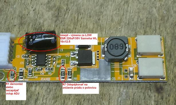

- Po pripojení napájania a led pásov sa tieto rozsvietia až po privedení napätia 3-5V na vstup on/off, vstup ADJ nemusí byť zapojený a ak sa nepoužíva, led pásy svietia plným svitom a vzhladom na to, že vstup ADJ ovplyvnuje aj hornú hranicu maxima prúdu cez led smerom nahor asi o 10% ak je uzemnený, tak pripájať vstup ADJ neodporúčam a pre istotu odporúčam aj odspájkovať R1.

- odspájkovanie R7
- Prúd prechádzajúci jedným led pásom: 250mA +-5% (spolu oba pásy cca 500mA)
- Prúd prechádzajúci jednou paralelnou vetvou (jednou trojicou led): cca 11mA
- teplota led pásu samotného po 30min prevadzky: cca 35°C
- svietivosť dobrá (subjektívne pokles svietivosti asi o 10-15% v porovnaní obvodu bez úprav)

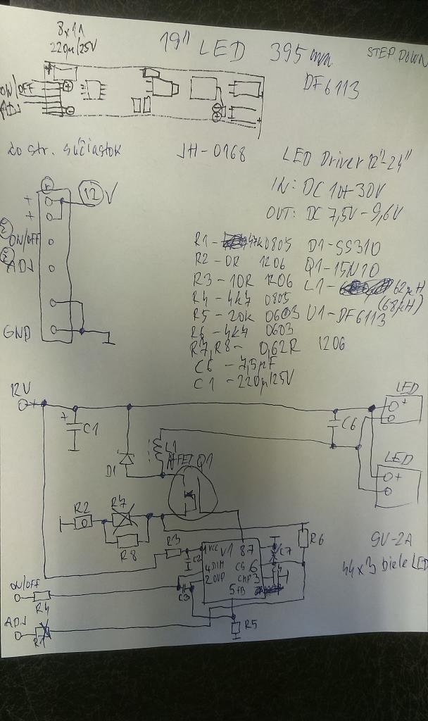

Zapojenie meniča a zoznam súčiastok je na obrázku 1, poznámky o testoch na obrázku 2 a popis úprav na obrázku 3."
