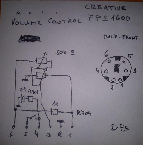

Přikládám zapojení dálkového ovládání hlasitosti pro vyhledávače.
Creative FPS1600 volume control.jpg- Creative FPS1600 volume control
