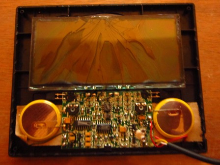

Potřebuji ale ještě jednu radu. Sehnal jsem kuklu ASK 300 která je zánovní ale má rozbité samostmívací sklíčko - viz obrázek. Dá se prosím sehnat to prasklé sklo samotné? Nikde jsem na něj nenarazil. Samostmívací zařízení jde normálně rozloupnout. Je po obvodu jen scvaklé.
Za případné rady děkuji! Ještě mě napadlo použít to sklo z té mnou dříve popisované.

To "sklo" je LCD. Hledej : samostmívací kazeta

Děkuji Pepíku! Jak jsem chtěl dát to z té druhé tak to má čtyři vývody a tohle jenom dva. Pohledám. Jseš super! Ještě jednou díky! Dám vědět.
Kaca :)
Jo, tak jsem tam koukal ale je to vždy komplet. Samotné to elektrosklo asi nebude. Zkusím ještě kontaktovat výrobce.

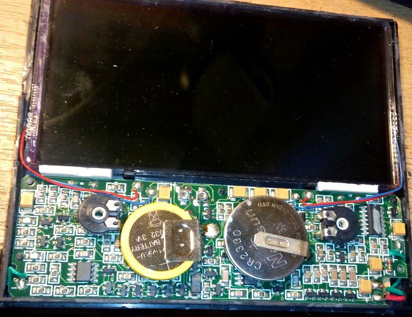

Cca před 4-5 roky jsem měnil baterii v samostmívací kukle, měnil jsem tenkrát jen jednu (místo CR2330 jsem dal CR2032) protože druhá byla tehdy ok. Teď kukla znovu přestala fungovat a je mě jen divný že ta měněná bat CR2032 je vybitá - cca 0,5V, ale ta původní CR2330 (zatím nikdy neměněná) má stále cca 2,7V. Vyměním teď už obě, ale zajímalo by mě k čemu která baterie slouží když se takhle nestejnoměrně vybíjejí.

dtto t=73602 (mám jich několik)
Dovolím si tipnout, že je tam něco (operační zesilovač) co potřebuje symetrické napájení.
(2,7V znamená, že není zdravá.)
