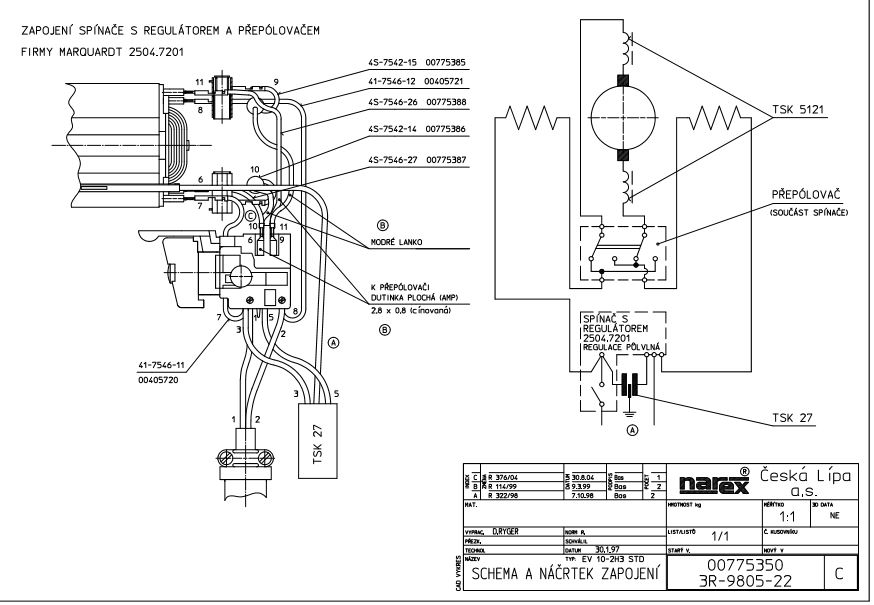

Je tu ale velký problém. Nový rotor je do vrtačky mající 1100W.. Pochopitelně starý stator tam býti, odhaduji také nemůže. Nechce se mi kupovat nový. Sem schopen ho přemotat...Ale nevím průměr drátu, ani počty závitů na obou pólech.
prosím vás, víte někdo jak je vinutý nový stator?
http://www.narexcz.cz/65404751-narex-ev ... k-s-i2627/
Výstřižek.JPG- (88.42 KiB) Staženo 287 x
U komutátorových elektromotorů se komutátor vždy trochu otáčí, zpožďuje, aby to nejiskřilo. Tipuji, že u těch oboustranných bude pouze pootočení komutátoru trochu menší, zpětný chod se využívá málo. Možná nějaká dodatečná kompenzace.

Este skontroluj ci si neprehodil kable na statore res prepinaci smeru tj, zpatnym chodom tocis viac otacok ako v chodom v pred. To potom viac iskri.
Inak uhliky su tiez zabrusene len do jednej strany kedze to doteraz behalo jednym smerom, vola v drziaku sposobuje natacanie uhlikov a tym nedosadaju celou plochou tak ze to moze tiez iskrit prispatnom chode viac.
Typickym prikladom optimalizovaneho motora je motor pracky tam je sklon uhlikov viditelny. Odstreduje sa ppnym vykonom, prerie oboma smermy ale obmedzene otacky tak ze to zvlada.
