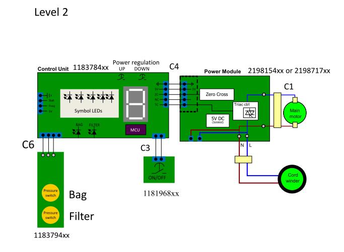

#25 Příspěvek od ohryzek36 »
Tak to ale máš úplně jiný vysavač s úplně jinou elektronikou - ZUP382x má prakticky celou regulaci na desce (na konektor se připojuje jenom mikrospínač a potenciometr), zatímco u tebe (typ "UOALLFLOOR") je na té desce jenom zdroj (tady spínaný s VIPer16), triak, možná optotriak pro oddělení triaku a nějaký zdroj 50Hz synchronizačního signálu pro elektroniku (aby věděla od čeho jak řídit triak).
Našel jsem blokové schéma celého vysavače (ve složitosti je to 2. level ze 4 - ZUP382x je level 1) - nevím, jestli popis konektoru silové desky odpovídá, ale prostě musíš někde najít 5V, někde 50Hz obdelníkový signál s amplitudou 5V a někde vstup na řízení triaku, který se otevře po připojení buď 5V nebo 0V (nevím, jak je o zapojené - stačí měřit). Se zbytekem si musíš poradit sám - lepší schéma zatím nemám.
(34.59 KiB) Staženo 155 x

#26 Příspěvek od MilanCZ »
Děkuji. Blokové schéma sedí, napětí 5V mám, vstup na řízení triaku je pořád pod napětím 5V - triak ale nespíná. Signál 50 Hz nemám čím změřit - v tom bude asi zakopanej pes. Ono totiž na té zdrojové desce byl vypálený spoj od napájení kontaktu triaku pro motor - takže to možná něco vzalo s sebou. :(

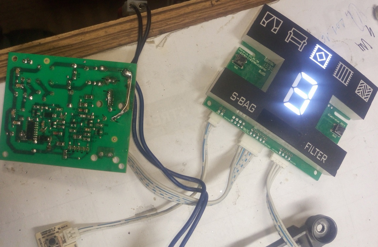

#28 Příspěvek od MilanCZ »
Takhle to vypadá ... regulace, ZAP/VYP fungují.
(282.93 KiB) Staženo 149 x
ohryzek36
Příspěvky: 2393
Bydliště: Zlínsko
#29 Příspěvek od ohryzek36 »
Takže všechno jede, až na motor? A nerozjede se ani když se spojí "TC" s "+5V" nebo se zamí? Jestli to tak je, tak zkontroluj ten malý obvod u triaku (Q3-Q4-Q5) a kdyžtak opiš hodnotu odporu R6, co je připojený na gate. Pokud je triak v pořádku, tak by mělo stačit propojit emitor a kolektor tranzistoru Q3, aby se rozběhl.
MilanCZ
Příspěvky: 457
Registrován: 08 dub 2008, 00:00
Bydliště: České Budějovice
#30 Příspěvek od MilanCZ »
Takže nakonec byl v háji ten R6 - měl sice odpor 150k, ale měl mít 680Ω. Vyměnil jsem ho a už to funguje. Moc díky za vše a hezký den 😉
