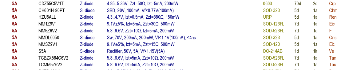

prosim o pomoc pri identifikacii SMD suciastky s kodom 5A. Pravdepodobne by sa malo jednat o zenerovu diodu v puzdre SOD-123.
Po vyspajkovani je na jej pozicii napatie 13,3V.
Dakujem.

5A ....Z9V1?
(83.64 KiB) Staženo 205 x

Není zrovna dobré něco zapínat s odpájenou zenerkou, pokud funguje jako parametrický stabilizátor, vystavíš připojené obvody vyššímu napětí, což nemusí být bez následků.
