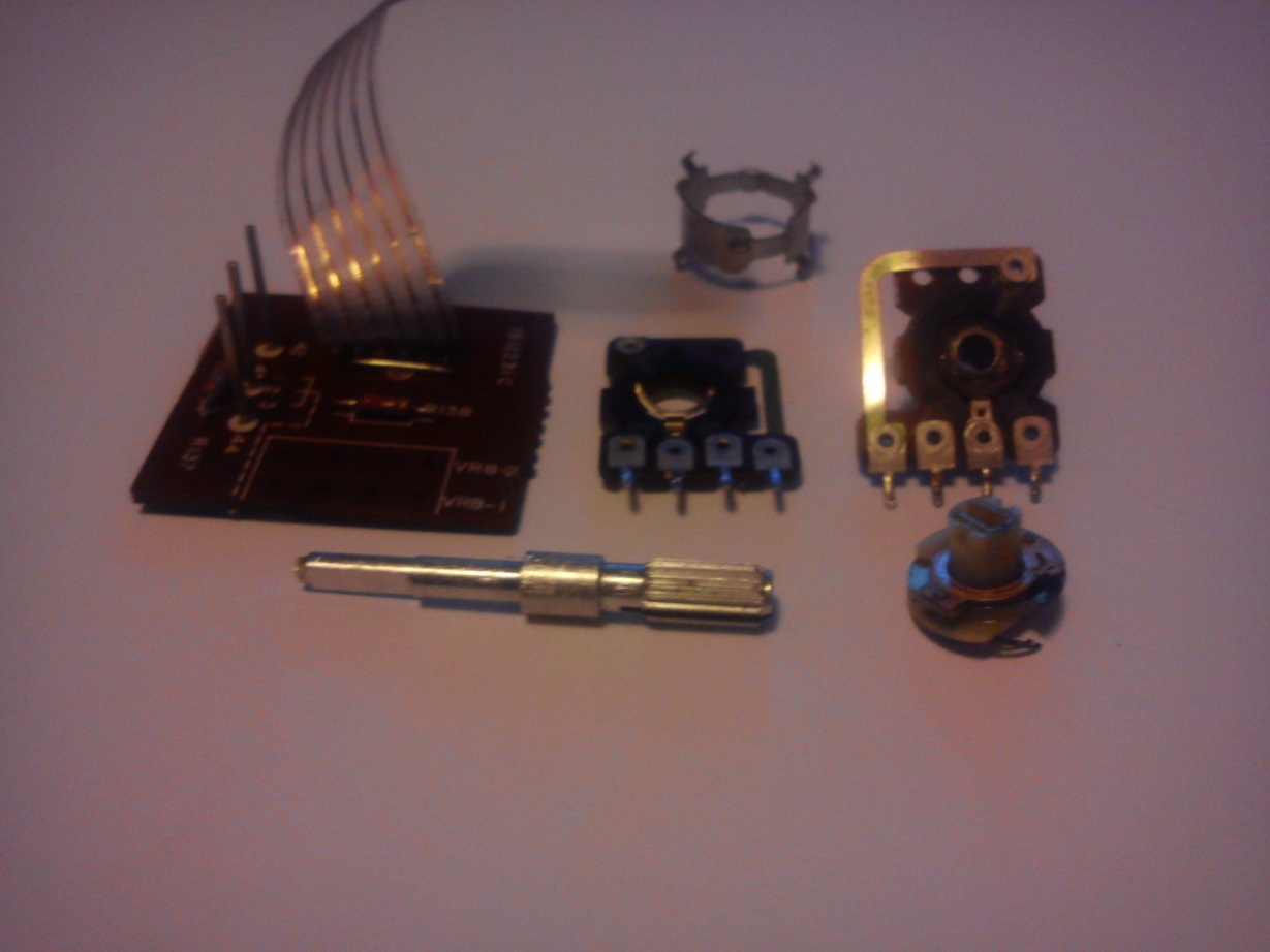

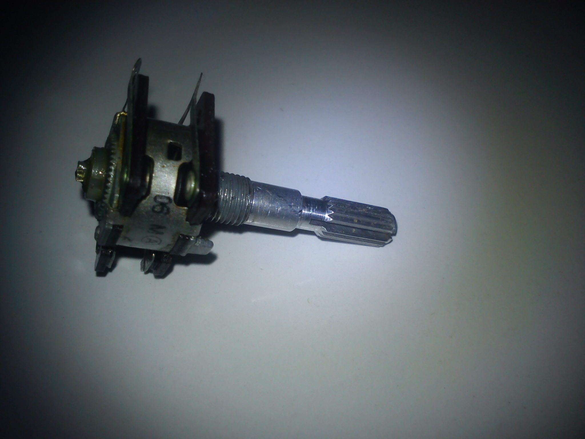

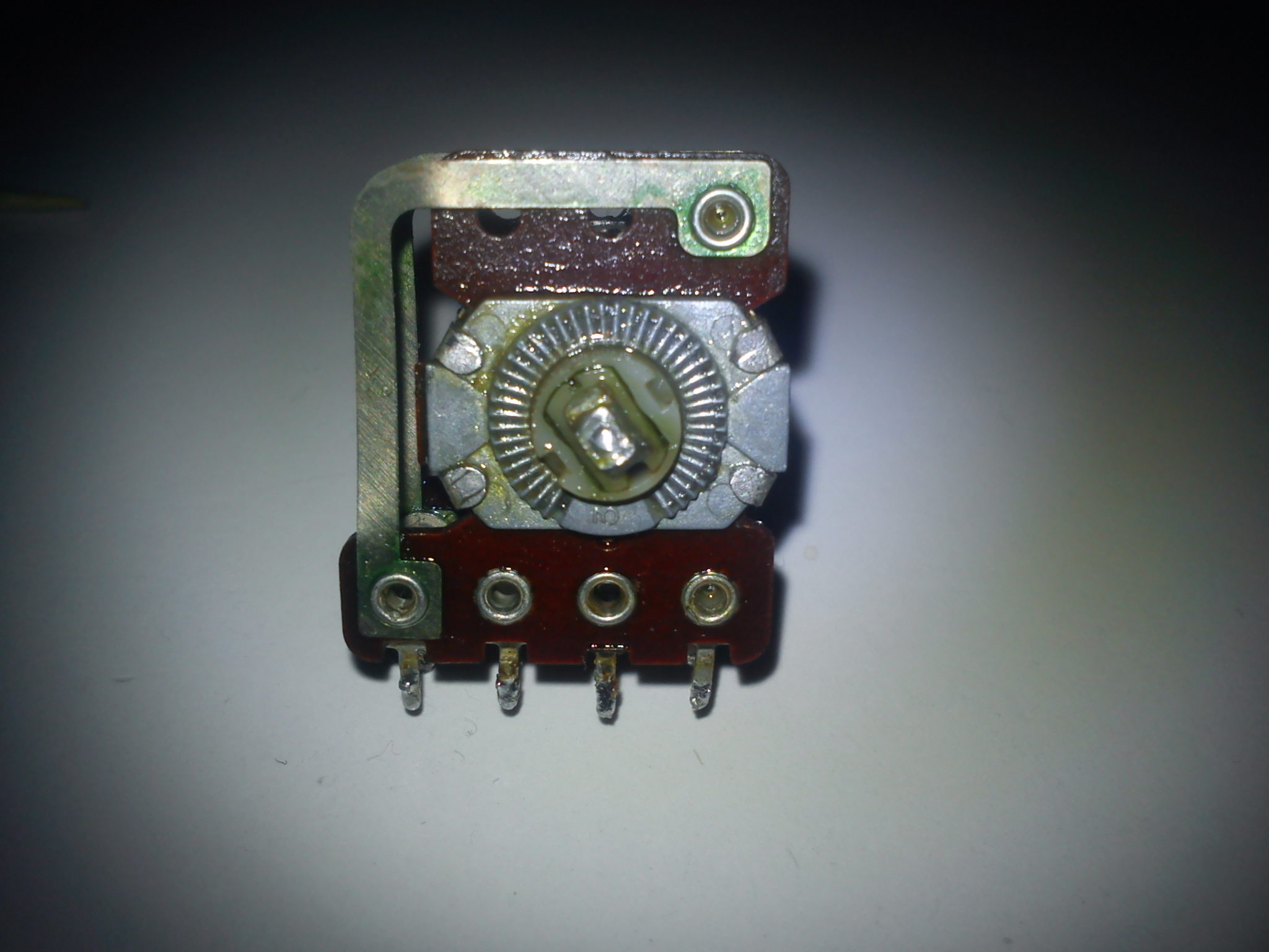

Dak jsem se do restaurace dnes již nostalgické Hi-Fi věže od fy Universum koupený kdysi u Neckermanna v německu který jsem dostal darem od kolegy nicméně střeva má údajně od Pionner což odpovídá i kvalita zvuku.
Jedinou nectností jsou a je především jeden poták hlasitosti kdterý pochopitelně jako všechna audio zařízení dostává pořádně zabrat a i když jsem ho několikrát čistil různými /sračkami/je zřejmé že po tolika letech už má své odsloužené a vrstva dráhy pod běžcem bude nejspíš /vydřená/ protože to chrastění je nesnesitelné.Proto jsem se rozhodl potenciometr vypájet a až ted zjistil že se jedná o jakýsi vysouvací /aretační/umožnující vysunutí do 3 poloh takže ani nevím k čemu to slouží či sloužiti mělo.Nicméně mě to až zas tak moc netlačí spíše zajímá a dám tam v krajním případě jakýkoliv jiný jen nevím zda Log/či linear.

Vypadá to jako potenciometr s průběhem Y a odbočkou v první třetině dráhy.
U nějakého potenciometru z autorádia (značku už nevím) to bylo tak, že ve střední poloze zasunutá hřídelka pohybovala oběma jezdci řízení hlasitosti, povytažená řídila jezdec dráhy potenciometru balance a zatlačená pak honila reostaty faderu nebo tónové clony, to už si také přesně nevybavím.
Ale k tomu ti za tím potenciometrem ještě kus chybí.

No to mě také sice napadlo že by to tak mohlo být jak píšeš ale na druhou stranu si pokládám otázku proč to tam výrobce dal když mám na balance a hl/výšky potáky zvlášt.
Ano jinak mám něco podobného na takovém /atypickém/autoradiu od Stabo trojkombinace /radio,kazeták,CB stanice v jednom a tam to tak ty potáky fungují ve dvojím modu např. pro squelsch apod,včetně regulace hloub. a výšek či balance tím že se vysune hřídel či zamáčkne a je to přepnuto na jinou funkci,tady ale to postrádá logiku.
Jaké se jinak používají na hlasitost potenciometry Log. či lin. ?
Dám tam co mi přijde pod ruku resp. budu muset asi koupit v Tipě či podobně poněvadž nevím zda budu mít něco podobného s tíkmtéý /rastrem/rozmení nožek aby se to dalo zase naletovat do původní malé destličky pl. spoje.Jinak tam za tím ano vypadá to jako že tomu něco chybí ale nic tam u mě nebylo ,otázkou je i kdyby tak na co tam ještě něco bylo ?
Jo a jak či k čemu je ta smyčka dobrá ?

Napovím: Například označení Y se kdysi používalo pro značení potenciometrů Tesla s odbočkou pro fyziologickou regulaci hlasitosti, asi tak ....

A náhodou se povytažením či stlačením hřídelky nešteluje souběh drah - stereováha, tj. se dá vzájemně posunout jejich pozice a v klidu se pak zase posouvají/točí spolu? České Condory tam např. měly souosý pot. pro L a P kanál.

Nemůžu si pomoct, z toho potenciometru chybí asi celá zadní část, kde byla "řehtačka", zkrátka takový jezdec, který jezdí po tom ozubení, a obvykle i taková krytka, která brání zatlačení hřídelky dozadu.

salora píše:No to mě také sice napadlo že by to tak mohlo být jak píšeš ale na druhou stranu si pokládám otázku proč to tam výrobce dal když mám na balance a hl/výšky potáky zvlášt....
Však tam ty další dráhy nejsou, tak musí být někde zvlášť ve vlastních potenciometrech. Ale uložení hřídele je zjevně univerzální.
Souběh drah měnit vzájemným natočením běžců by mělo smysl jen u kvalitně logaritmického nebo kvalitně lineárního potenciometru (ačkoli to v dvou typech autorádií MTC kdysi bylo taky, bez ohledu na kvalitu potenciometru).
U potenciometru s odbočkou je to nesmysl, aby pak jeden běžec byl už "nad" odbočkou a druhý teprve "pod" ní.
Souhlasím se Sendyxem, vzadu chybí doraz s řehtačkou nebo i bez ní.

Podobný potenciometr jsem kdysi viděl ve věži Gold Star kde byla ještě sekce která fungovala po stlačení hřídele jako Mute. Zvláštní natom bylo že to nemělo pájecí body do DPS, ale očka na hoře.

Je možné že tam něco jako ta řehtačka bylo ale to mě celkem netlačí a k chodu potíku na hlasitost to nemá žáden vliv,je tam sice taková vychytávka s ledkou který svítí na čárku vnějšího knoflíku k ovládání hlasitosti to jsem také vyřadil už ani nevím proč ,ale není to tak důležitý.Je to spíše jen tak pro efekt ,mě jde o to aby to šlapalo a fungovalo nic víc .
Vidím ale že to bude asi oříšek pro popelku ,jelikož jsem ještě stále na nic podobného v nabídkách eshopů zabývající se prodejem pasívních součástek nenarazil tod mé konstatování.Co by se stalo např.,kdybych tam dal jen obyčejný stereo poták /bez té smyčky/či odbočky jelo by to ?
