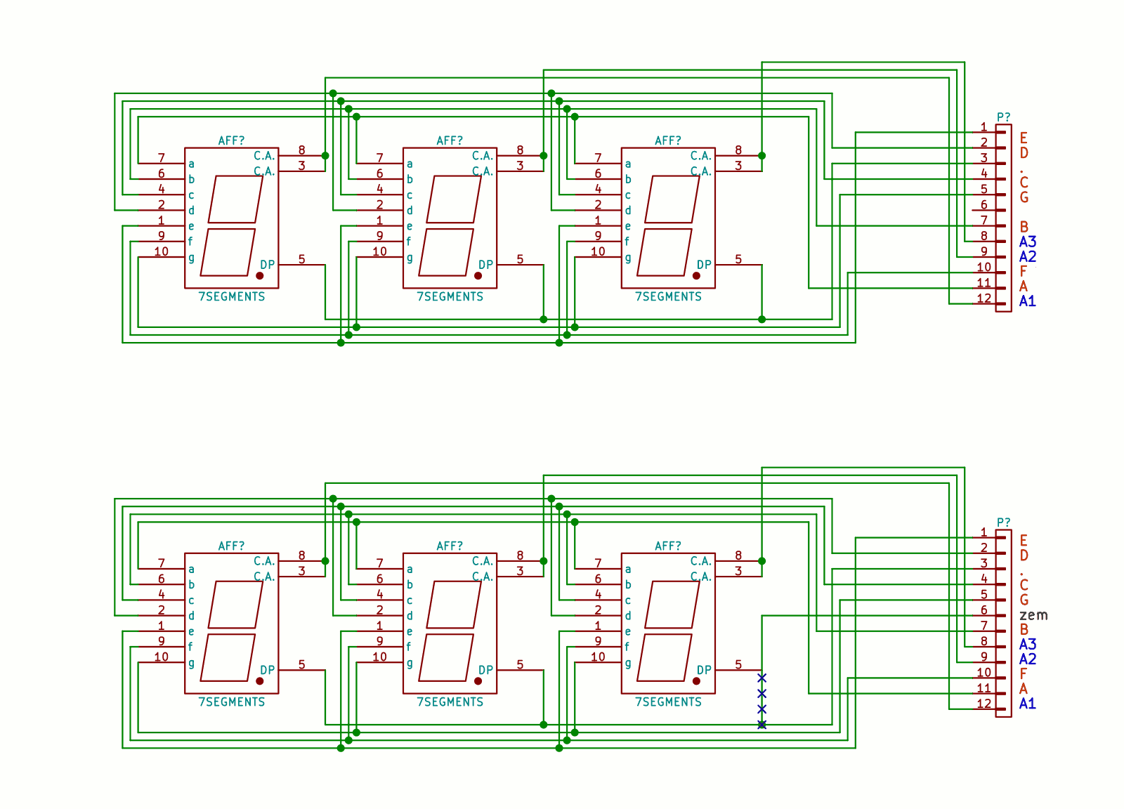

Pokud má svítit trvale, tak prostě pod ní vlep malou LEDku. Jednodušší řešení sotva najdeš.
Nebo použij jinej displej, ale ze samostatnejch osmiček, dej ho na zvláštní desku, zapoj je stejně, až na DP3, kterej nebude katodou spojenej s katodama DP1 a DP2, ale bude trvale uzemněná.
Nahoře je vnitřní zapojení 8.8.8. displeje, dole možný zapojení 3x 8. displeje, aby splňoval Tvoje požadavky.
(36.17 KiB) Staženo 63 x

Já myslím že to jde s jedním tranzistorem a odporem - třeba u spol.anod je-li připojené plus na daný segment ,pak toto plus sepne NPN tranzistor /odpor v bázi/ a ten sepne katodu teček na zem.
Takže tečka svítí ,pokud svítí libovolná část daného segmentu , samozřejmě se střídou danou multiplexem. Tečka jiného segmentu svítit nemůže .Jo ale naletovat to tam,to je pro mě problém.Pokud by na řízení katod teček byla na procesoru 1, bude to potřebovat ještě diodu ,pokud třetí stav,není třeba.

Uvádíš v omyl pletením si segmentu se znakem, segmenty jsou ty jednotlivý čárky, z nichž sestává znak :D.
Ale jo, šlo by to taky tak.

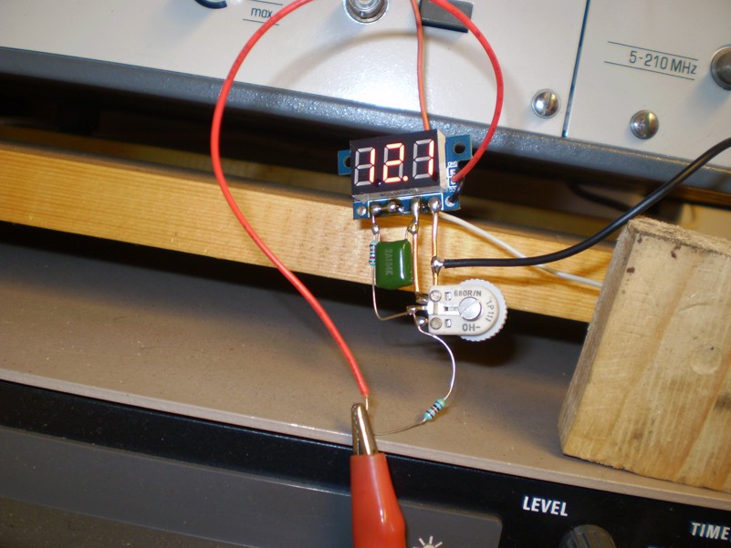

Tak vyřešeno ,viz obrázek . Displej má spol.anody,piny totožné s obrázkem nahoře,i když má jiné označení. Měřením zjištěno,že program zapisuje na výstupy µP vypnutých segmentů log.1 - ta je tedy i na pinu 3 teček a je dost tvrdá . Naštěstí je spoj od pinu 3 k procesoru zespodu destičky ,
takže jsem jej odškrábl a přes 220R připojil na minus ,tím se rozsvítí všechny tři tečky, no a pak už si lze i bez dalších součástek a úprav vybrat, která tečka bude svítit - stačí na to dvě kapky černého balakrylu :D .
Kdyby ten spoj nebyl přístupný - byl by pod displejem - bylo by to v háji
a sháněl bych jiný.
