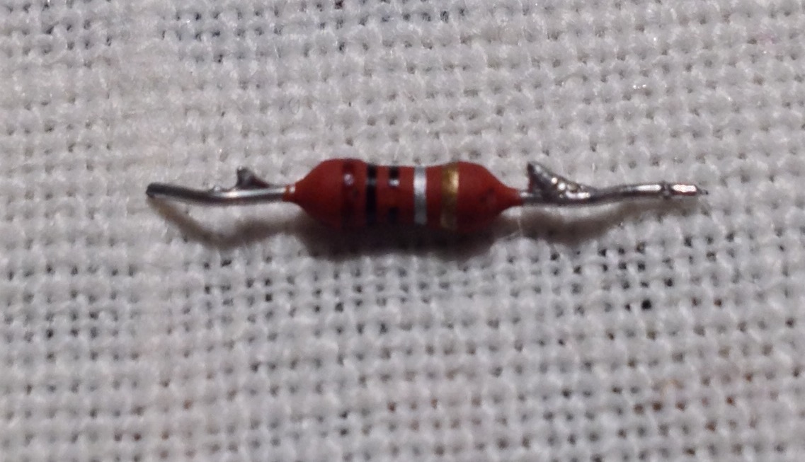

#1 Příspěvek od neo69neo69 »
Prosím co je toto za součástku? Děkuji

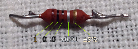

#2 Příspěvek od MetalGod »
Že by odpor 1Ω ±5%?

#3 Příspěvek od Michal22 »
Navíc se dá předpokládat, že pojistkový.

#4 Příspěvek od kovar »
Je to odpor.
V čem je problém?

#5 Příspěvek od ok1hga »
žádný problém . . .
zařízení má závadu a tak odpor shořel . . .
výměnou toho odporu se zařízení neopraví . . .

#6 Příspěvek od MetalGod »
neo69neo69: Tady máš klíč k rozluštění záhady:
Bejt to tlumivečka, která vypadá zhruba stejně, tak pětiproužková začíná silnějším stříbrným proužkem, kterej značí, že splňuje vojenský normy. Ale neurčuje žádnou hodnotu. Takže je to odpor.
Podle následující tabulky si podle barev proužků zjistíš hodnotu:
Obrázek
(150.67 KiB) Staženo 148 x
