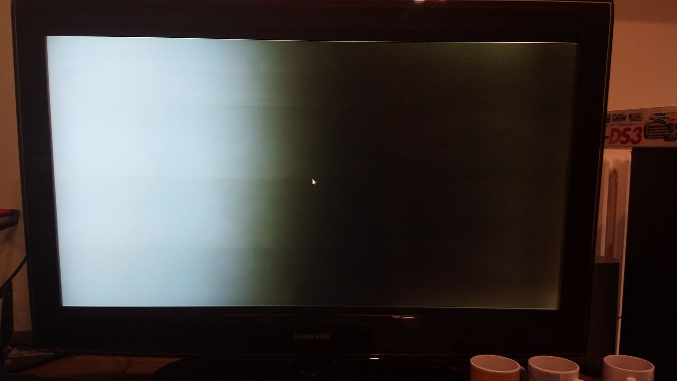

talent píše:Skús vyfotiť zrnenie,alebo nejakú šedú - jednoliaty obraz.
Ja som mal tieň v dolnej polke - vertikálne.
Posílám teda to šedé pozadí z PC

#20 Příspěvek od Heno »
Môže to robit aj porucha podsvitu, treba zistit aký typ panelu je tam použitý. Podobnú haluz mi robil raz podsvit riešený EEFL trubkami, že svitili z kraja silno a postubne do konca úplne slabo.
Takže ak podla typu panelu sa podtvrdí, že používa EEFL trubice, potom:
EEFL mávajú 2 dosky invertorov, každá na jednej strane panelu (pravá a ľavá strana), ktoré sú navzájom prepojené páskačom aby oba invertory boli synchronizované, keďže pracujú v protifáze na oboch koncoch trubíc.
A tákáto chyba podsvitu bola spôsobená tým, že jedna doska invertoru nefungovala a tým smerom bližšie k nefunkčnej doske svetlo trubiek slablo k nule.
Všetky eefl bývajú zapojené paralelne.

#21 Příspěvek od Dances »
Heno píše:Môže to robit aj porucha podsvitu, treba zistit aký typ panelu je tam použitý. Podobnú haluz mi robil raz podsvit riešený EEFL trubkami, že svitili z kraja silno a postubne do konca úplne slabo.
Takže myslíš že by to mohl být invertor? Zítra to zase otevřu a podívám se jaky to je panel. Děkuji za radu

#22 Příspěvek od KUBO »
Nechcem vám kradnúť ilúzie, ale s najväčšou pravdepodobnosťou je vadný panel. Trubice a invertor sú aspoň podľa fotky v poriadku. To by nesvietili pravé rohy panela. Nieje vylúčené, že sa mýlim, som len človek.

#23 Příspěvek od Heno »
Pravda, to som si nevšimol

#25 Příspěvek od Heno »
A čo ten kurzor myši v strede obrazovky, kde je už tmavšia?
