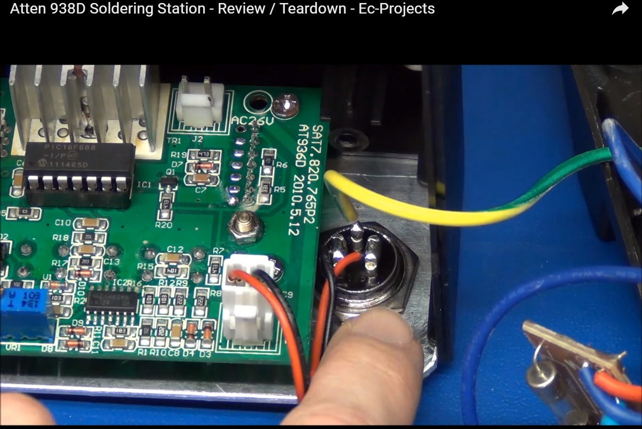

Objevil jsem Atten 938D, která asi také jako ERS50 používá termočlánek v sérii s topným tělískem, protože do topného tělíska vedou jenom dva dráty.
https://youtu.be/VRb1_DB234Q?t=18m6s
Ručka se jmenuje AT907-938D.
http://cz.farnell.com/tenma/at907-938d/ ... dp/2254040
http://www.gratten.eu/solder-rework/at9 ... t938d.html
Možná by to šlo dobastlit do ERS50, kdyby bylo potřeba.
Našel jsem také údajné schéma Atten 938D.
Atten AT938D Schematics01.pdf
(15.17 KiB) Staženo 241 x
Atten 938D schematic.zip
Nešel mi připojit pouhej png soubor, nevím proč.
(105.2 KiB) Staženo 183 x
(276.07 KiB) Staženo 141 x

Hydrawerk píše:Objevil jsem Atten 938D, která asi také jako ERS50 používá termočlánek v sérii s topným tělískem, protože do topného tělíska vedou jenom dva dráty.
Otázka je, zda je termočlánej stejnýho typu a kde splašit obsah PICu, kdyby to chtěl někdo bastlit.

To by se přibastlilo ke stávající elektronice v ERS50. Mohlo by to být kompatibilní. Možná.
