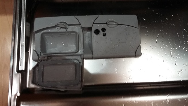

Umývačka Whirlpool nesignalizuje minimálnu hladinu leštidla.
20161227_19512712.jpg- (75.94 KiB) Staženo 220 x
Při pokusu s vodou, to při přeplnění protéká kolem krabičky, takže propláchnout to jde.
Já mám podobnou závadu u myčky Whirlpool ADG 8536. Dle foto mám stejný zásobník.
Mně pro změnu zůstává kontrolka svítit, i když leštidlo doplním. Pak stačí do zásobníku klepnout a kontrolka zhasne. Včera jsem sundal kryt dveří a chtěl jsem zásobník rozebrat a senzor vyčistit. Ale připadá mi, že zásobník rozebrat nepůjde. Je to zatavené.
Máte s tím někdo zkušenost?
Díky.

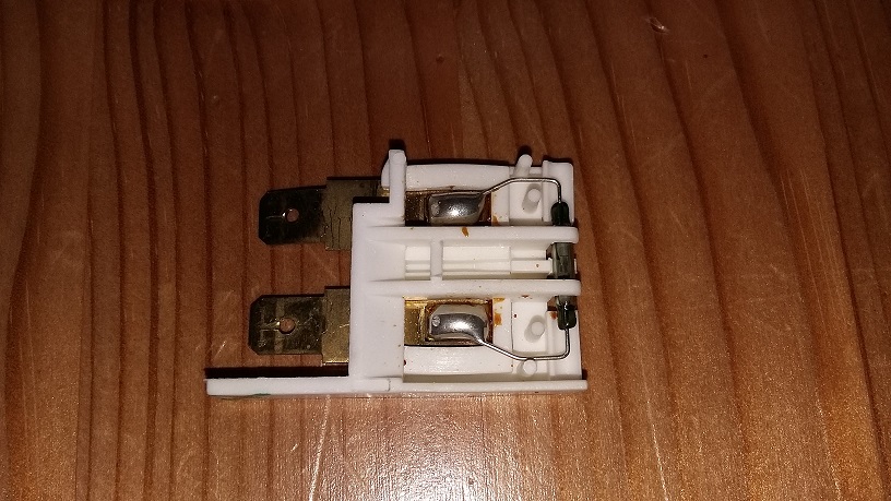

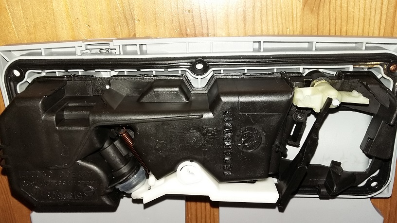

Zatiaľ nízku hladinu leštidla zobrazuje správne.
davkovac.jpg- (167.32 KiB) Staženo 220 x
snimac.jpg- (178.44 KiB) Staženo 260 x
