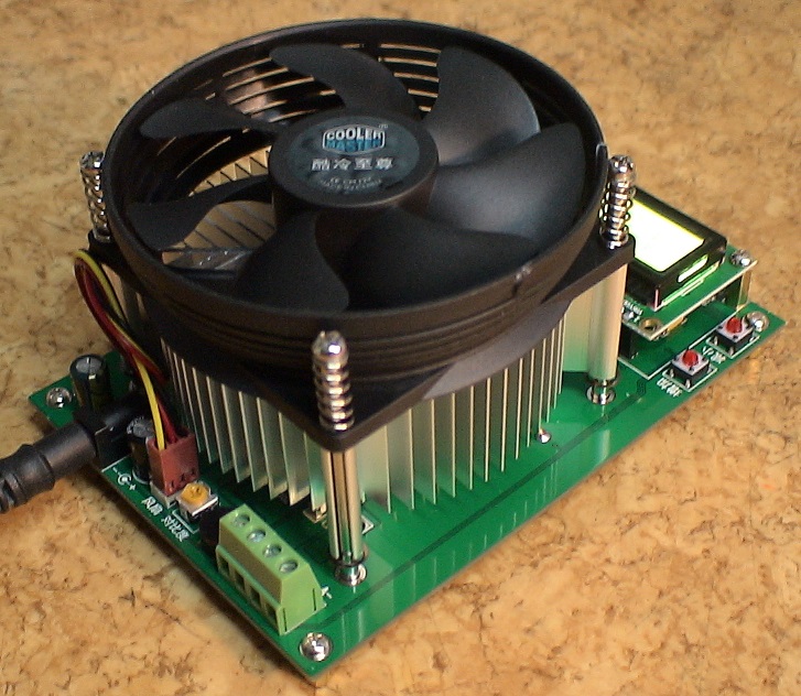

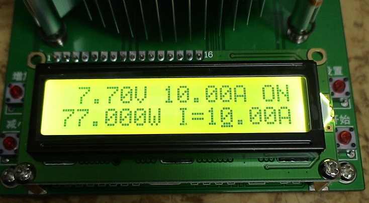

Je to sice prioritně na modelařinu ale i autobaterka se s tím dá testnout kapacita. Vstup je na proudovejch svorkách a napětí se měří na napěťovejch svorkách na eliminaci úbytku na kabelu a svorkách. Bez připojenejch napětovek to nevybíjí. Po připojení trapiče na 12V adaptér naskočí displej a čtyřma tlačítkama se dá nastavit zatěžovací proud a vypínací napětí. Pak se zapne vybíjení. Na displeji je aktuální vybíjecí proud, aktuální napětí. Za chodu se na druhým řádku vlevo mění čas vybíjení, výkon, teplota chladiče, odebraná kapacita. Kdykoliv za chodu je možno změnit zatěžovací proud, vypínací napětí a nebo vypnout a pak zase zapnout s pamětí předešlýho vybíjení. Vypnutí na napětí reaguje na setinu. Podle zatížení se zapíná a vypína větrák. Drbal jsem z toho 8V/10A a teplota vylezla na 56 stupňů.

Na test LiIon článků.
Mám iMAX B6, ale ta vybíjí max. proudem 2A, což je pro mojí potřebu dost málo. Pro články 18650 (1S) těch 10A by bylo optimální .
Dnešní gripy (el. cigarety) jedou běžně do 100 - 200W (v zapojení až 3S)
