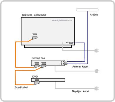

Bude-li STB vypnutý (stby), jsou jeho SCARTy průchozí.
- monterjirka
- Příspěvky: 2855
- Registrován: 14 čer 2003, 00:00
- Bydliště: Blížejov
Vzhledem k tomu, že požaduješ propojení po SCARTech, tak předpokládám že tvp je ještě buďto CRT, anebo LCD (ještě analog) - když TV sig. bereš z STB.
V takovém případě bude zbytečné propojení (koaxiálem) z STB LOOP OUT do ant. IN v tvp (jak je na obr.) - je navíc a nevyužiješ ho
