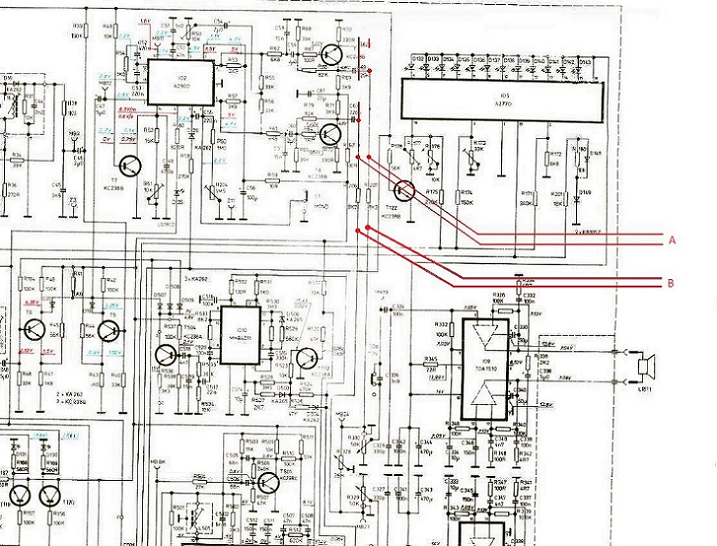

Děkuji za nápady, jak upravit původní rádio, ale to jsem zapomněl napsat, že raději bych jiný FM přijímač, protože jak už bylo několikrát zmíněno, přijímač ve 2116B kvůli varikapům je neštěstí. Navíc, je těžké naladit přesnou frekvenci na té stupnici z červených LED. V tom rádiu už mám úpravu pro přepínání vstupů AUX/rádio, ale když to mám přepnuté na AUX a není připojený mobil, tak v reproduktorech potichu chrčí rádio.
Jinak, co se týče těch zesilovačů TDA200X, ty pracují ve třídě AB? Takže budou potřeba ohromné chladiče a ve vedrech i ventilátory? Já jen, že v autě v létě bývá hodně přes 50°C a krásně se to teplo přenáší na kovové části (chladiče), a tak už se to pak nemá kam to teplo odevzdávat. Není lepší se ubírat směrem moderních technologií třídy D? Dobře, dejme tomu, že kvalita zvuku bude horší, což v autě ani nepoznáme, ale účinnost nádherná a hlavně žádné zbytečné teplo. Je mi jasné, že z těch TDA se to dá sestavit doma, ale proč si nekoupit hotový modul D za pár kaček na ebay?

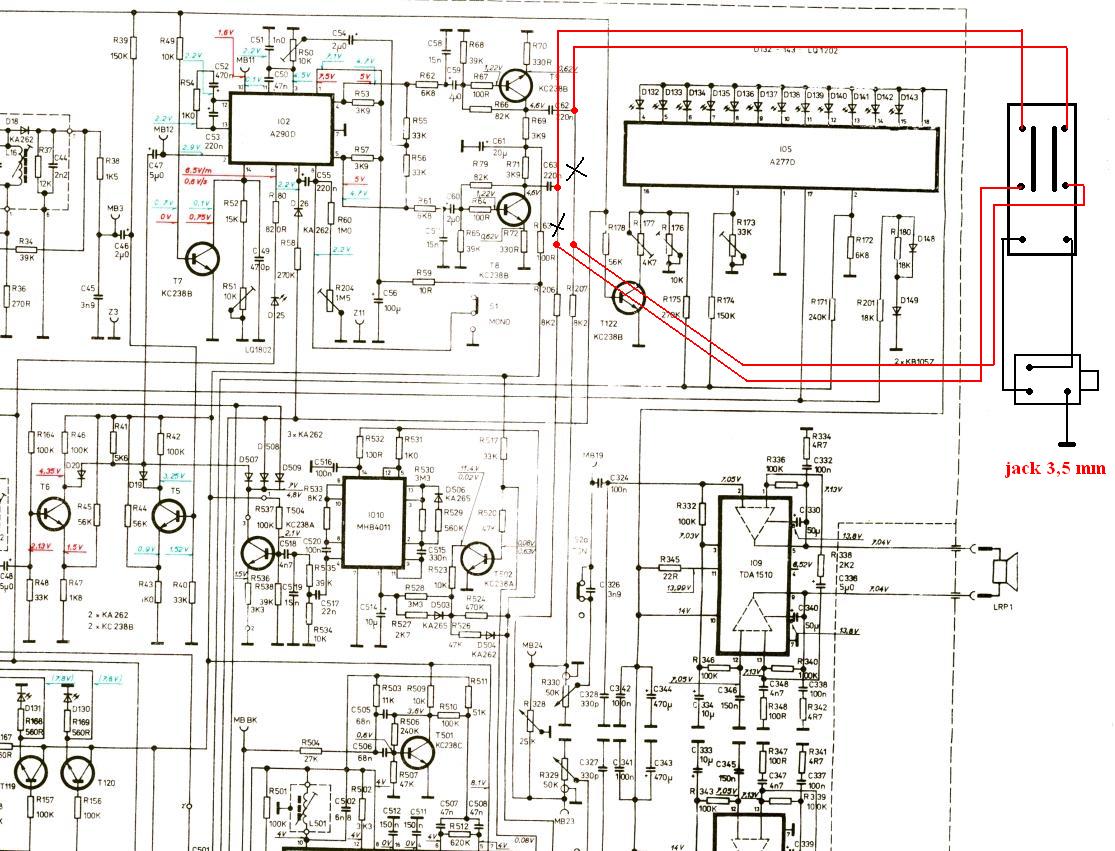

To Hill: Máte pravdu, že ten LCD display by tam vypadal divně. Rozhodl jsem se proto to autorádio Tesla 2116B zanechat a k němu postavit další krabičku se dvěma zmíněnými zesilovači, přepínači vstupů a předzesilovači. Ovšem, z rádia chci využít jen přijímač, takže bych potřeboval poradit, kde mám všude přerušit napájení a kontakty pro zesilovač a další věci, které k tomu nepotřebuji? http://nostalgyradio.cz/navody/tesla-au ... polovodici Ale, aby tam zůstal potenciometr k zesílení rádia.

Trochu divoké. Výstup z C62,6 do středu přepínače, pokud chceš zachovat původní funkčnost rádia. Signál půjde zpět do radia na zesilovač nebo ven. Pokud jsi korekčák nepoužíval, tak ho asi nepotřebuješ. Ono ty repra tesla o kterých píšeš ani basy nesnesou. Ten odkazovaný umí spíš jen přidat, ubrat jen 0,5db.

Takže, stačí jen odpojit všechny vodiče od zesilovače v rádiu (dle dokumentace nf část) a je to? Nebo ho musím vyndat ven, aby nebyl ''zdrojem rušení''?
Jinak, když vyvedu ty výstupy od FM přijímače, tak je mám vyvést ještě před odporem, nebo za ním?
Za tento výstup pak dám tento předzesilovač, může být tento? http://www.ebay.com/itm/DC9-24V-AC8-16V ... SwKOJYGL9z

Vzal bych to za odporem. U toho koncového zesilovače-pro klid duše mu odpojit napájení.
