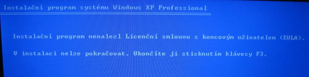

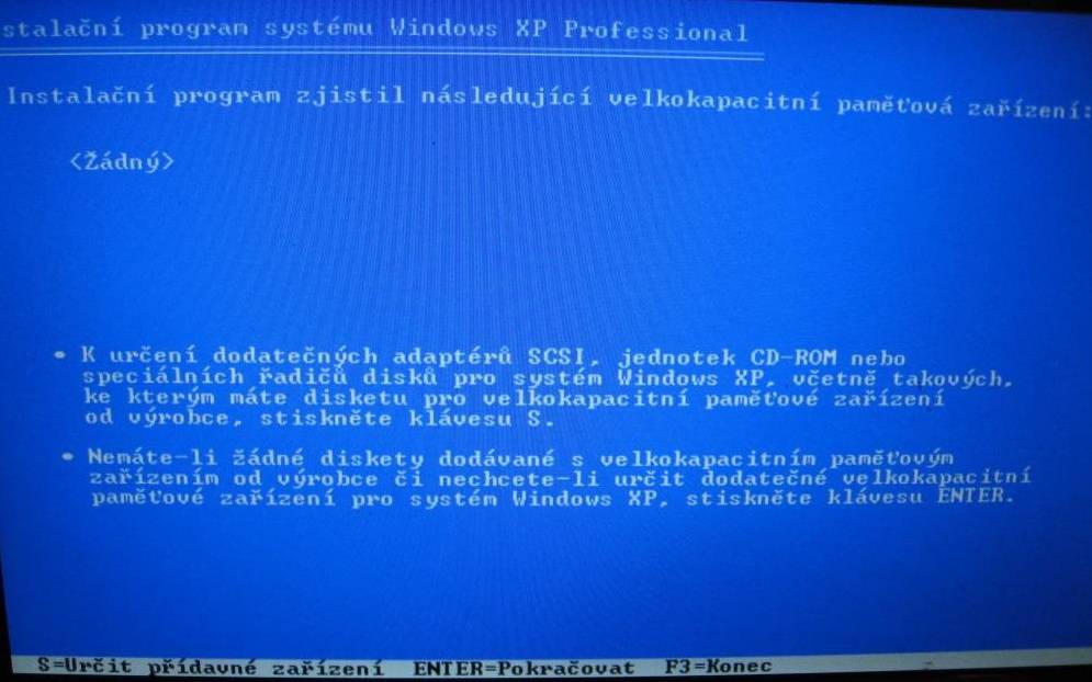

tak aby toho nebylo málo, mám s tím notebookem další problém, se kterým jsem se zatím nikdy nesetkal
když chci z USB disku nainstalovat XP tak po potvrzení nové instalace hned v úvodu mi to zobrazí nejprve že bylo zjištěno pamětové zařízení, poté že nebyla nalezena licenční smlouva - viz přílohy
(disk C jsem před instalací přes miniXP z hirensboot naformátoval a z CD, ze kterého jsem udělal iso soubor pro USB, jsem vždycky bez problémů XP nainstaloval)

USB flash disk používa nejakú emuláciu harddisku, XP to pri hľadaní HDD zrejme zhodí a už ho nevidí.
Prečo si nepožičať USB CD-ROMku? S tou ide všetko bez problémov. Tiež je možnosť nakopírovať to na harddisk v inom počítači a spustiť inštalačku z harddisku (asi, aspoň s Win98 to tak išlo).

Ta hláška se objevila před vybráním, kam se bude instalovat nebo až po? Není náhodou ten disk rozdělený na víc menších? U notebooků jsou různé skryté oddíly. Na některém může být záloha a pak to může dělat problémy.

Hlášku s EULA ještě neznám. Ale hláška o tom, že nebyly nalezeny žádné disky (=velkokapacitní paměťová zařízení) se u XP objevuje běžně, pokud je řadič přepnut do AHCI režimu. Takže buď přepnout v BIOSu do IDE módu nebo do instalačky dodat driver k použitému čipsetu.

hafca píše:Ta hláška se objevila před vybráním, kam se bude instalovat nebo až po?
po přepnutí řadiče do IDE módu už to jde, díky

Podle mě to vypadá, že tam budou ty skryté oddíly a na některém je záloha té původní instalace. A možná se to kvůli ní hádá. Nemáš možnost ten disk vyndat a podívat se jinde jak je to s ním doopravdy?
Nebo si udělej bootovací flešku s Hiren's Boot. Tam je spousta utilit i na tohle nebo TT commander a v něm bys to mohl vidět taky i bez vyndání.
