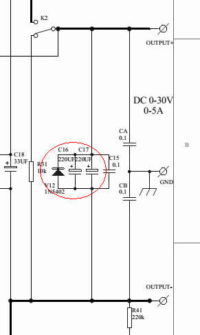

Zkontroluj diodu a elyty na výstupu zdroje.

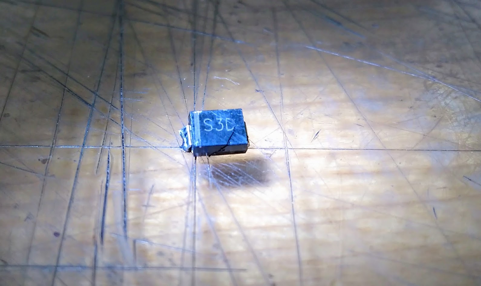

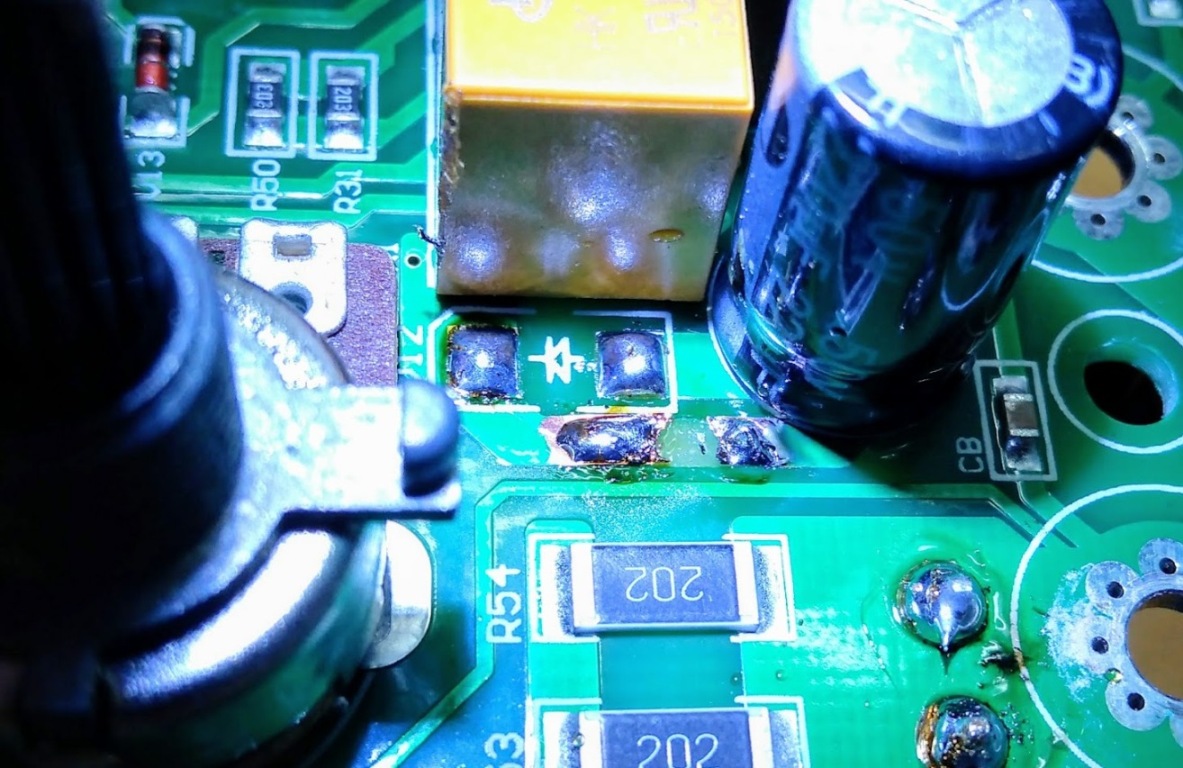

Diodu jsem bez problémů našel - byla totiž na první pohled mrtvá ;-)
V odkazu posílám obrázky, jak to vypadá:
https://goo.gl/photos/TWXcfG651x7mwFpu5
Man ještě pár dotazů:
1. Ten diodový můstek, co jsem psal v prvním příspěvku je tedy asi OK a můžu ho vrátit zpátky. Nemusím kupovat nový, ne?
2. Na tom obrázku v odkazu je vidět, že jedna cesta plošného spoje je nějaká "přepálená", tak tam mám připájet nějakej drátek, nebo tak? Prostě obnovit cestu plošného spoje? ;-)
3. Nebylo tam místo toho něco jiného? Třeba nějaká jiná součástka, která se "vypařila"?
4. Na kondenzátorech jsem žádné viditelné poškození neobjevil, tak by měly být v pohodě, ne?

Diodovej můstek zkontroluješ přeměřením ohmmetrem - každá dioda v něm vede jen jedním směrem. Když najdeš dvojici vývodů, mezi kterýma to "vede oběma směrama", je vadnej - a tím to hasne, můžeš ho "nabít do praku" a ostřelovat s ním sousedovi kočku.
Ad cestička na plošňáku - ten je pokrytej zelenou nepájivou maskou, takže pokud dávat místo odpálený cestičky drát, máš 2 možnosti - buď dáš drát po celý dýlce od jednoho konce na druhej v izolaci a můžeš ho jen tak položit na desku, nebo opatrně odškrábat tu masku po celý dýlce tý přerušený cesty až k místům, kde už "je zdravá", zbytky mědi očistit a pocínovat a celoplošně tam připájet vodič - někde stačí i jen drátek vytaženej z licny, jinam musíš dát 2 nebo 3 opatrně zkroucený k sobě a natvarovaný podle průběhu toho spoje.
Existujou i opravný samolepicí fólie, kde je v polymeru zalaminovaná Cu fólie a po ustřižení pásku se taková fólie dá na poškozenou desku nalepit a dá se na ni i opatrně pájet...

Diodový můstek jsem proměřil nepripajeny a chová se jako nepoškozený, ale důvodem pro jeho prvotní vyndání bylo to, že jako připájený se choval špatně, tedy první dvě packy byly propustné v obou směrech. Je to špatně? Jak říkám, mimo plošňák je můstek OK, proto ho nepodeziram...
Poškozenou cestu plošňáku tedy nahradím izolovaným drátkem a bude to.
Spíš mi šlo o to, jestli tam neměla být ještě nějaká součástka. Třeba SMD rezistory nebo tak něco, co se mohlo "vypařit" takovým způsobem, že po něm nezbylo ani stopy.
Mimochodem, vidíš ty fotky v odkazu výše? Nevím, jestli jsem je nahrál a sdílel na Google správně ;-)

Jsou tam tyhle 2 fotky:
(137.6 KiB) Staženo 208 x
(251.76 KiB) Staženo 200 x
Příspěvky: 35020
#12 Příspěvek od EKKAR »
Viditelně tam chybí 2 součástky - a my nevíme, odkud jsi sundal tu diodu. Navíc vůbec nevíme odkud kam ta která cesta vede, takže jedině dohledat podle schématu a identifikovat i na desce o kterou součástku by se mohlo jednat.

Vždyť je ta dioda (značka) nakreslená na tom DPS, tak je přeci vidět, odkud jsem jí sundal, ne? :-)
Jo, to byly jediné 2 fotky, které jsem tam dával. Koukám tedy, že to funguje. Nebyl jsem si jistý. Děkuji!
No a právě to byl můj dotaz. Na té první fotce je vidět, že tam je jakoby místo pro 2 součástky, ale ve skutečnosti tam byla jenom jedna - a to ta horní - dioda. (ta co je na 2. obrázku = S3D)
Ta 2."součástka", jak říkáš, tam právě nebyla. Bylo tam jen to odloupnuté místo cesty, které jsem já sám pocínoval. Ono to tam bylo takové divné. Trochu to právě připomínalo místo, kde původně byla nějaká součástka, ale asi to byla jen "odchlípnutá" cesta DPS a žádná součástka tam nebyla.
Proto pořád dokola opakuji ten dotaz, jestli jste se už setkali s tím, že by se nějaká součástka mohla doslova vypařit, aby po ní zbyly jen 2 body pro pájení?

Taky se mohl odloupnout a odpařit přímo ten spoj, ne?

#15 Příspěvek od bowl »
No právě, na to se ptám ;-)
Zkusím to jinak - je to spíš odloupnutý spoj a žádná součástka tam nechybí, anebo tam mělo něco být?
Já myslím, že to takhle mělo být a jen se přerušila ta cesta - myslím tedy že žádná součástka nechybí...
I podle toho schématu výše to tak vypadá...
