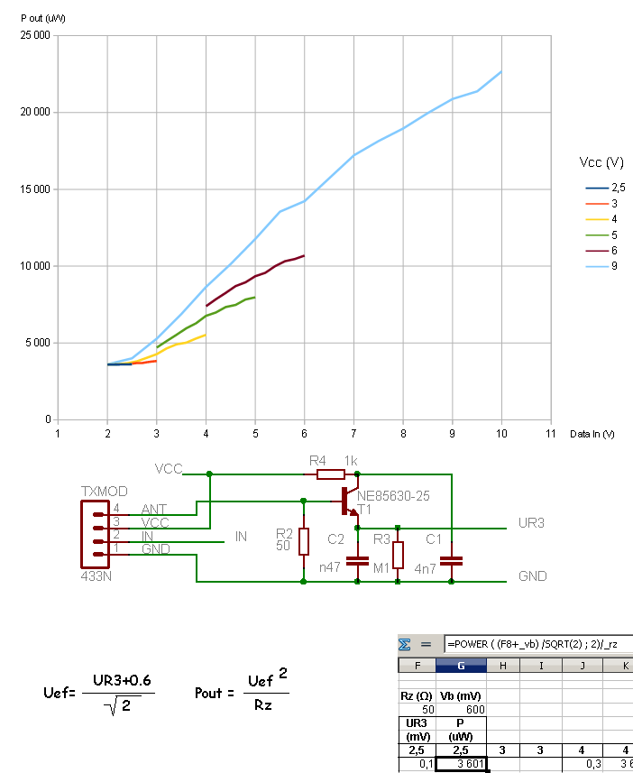

Nenašel jsem ani graf nějaké závislosti těchto hodnot, tak jsem to chtěl změřit, obvod špičkového detektoru je na obrázku. (inspirace u cbdx.cz)
Použitý tranzistor je vybrakován z přijímače, diodu jsem neměl.
Měření probíhalo tak, že jsem nastavil Vcc a Vin a odečetl Ur3.
Naměřené napětí zvyšuji ve vzorci o úbytek na tranzistoru (0.6V), následně ho převádím na efektivní a přepočítám podle zátěže na výkon.

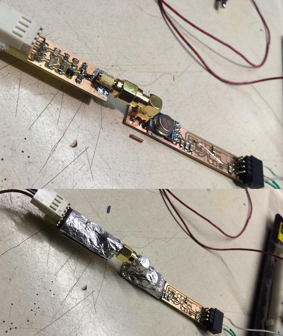

Prve byl detektor postaven jako hnízdo (výsledky v grafu), následně předělán na DPS a odstíněn.
Opětovné měření prokázalo vyšší výkon o 20% a vyzařování pokleslo.
Výsledek je takový, že při napájení 12V a vstupem 12V (max hodnoty podle DS) je výstupní výkon 45mW, což bude určitě chyba, jen nevím kde přesně.
Předem díky za nápady
graf závislosti Pout na Vcc vs. Vin
(36.42 KiB) Staženo 313 x
kontrukce TX a Wmetru
(214.03 KiB) Staženo 298 x

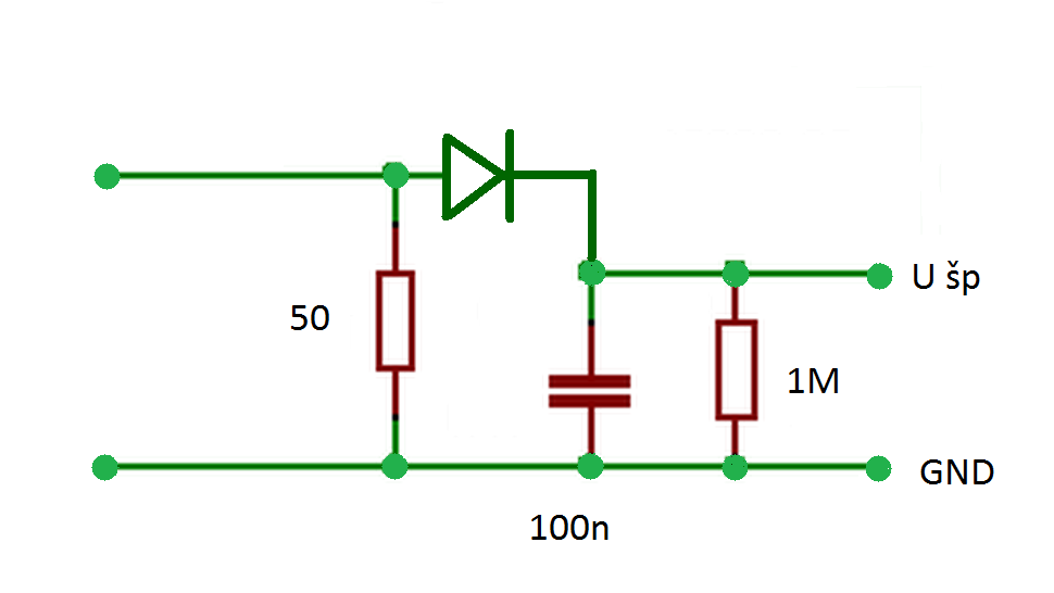

#2 Příspěvek od ok1hga »
asi toho bude víc co se mi nelíbí . . .
ale hlavně je asi chyba v detektoru
a použít hrotovou diodu s minimální kapacitou přechodu
(35.22 KiB) Staženo 242 x

#3 Příspěvek od Jenda_KL »
Diod tu mám sice kýbl, nejspíše jedinou hrotovou germaniovou (podle Uf 0,3V).
Skleněná 2,4 x 7,2 mm s douma červenejma proužkama.
Ty ale tuším nejsou pro tyhle frekvence vhodné.
#4 Příspěvek od ok1hga »
zkus to

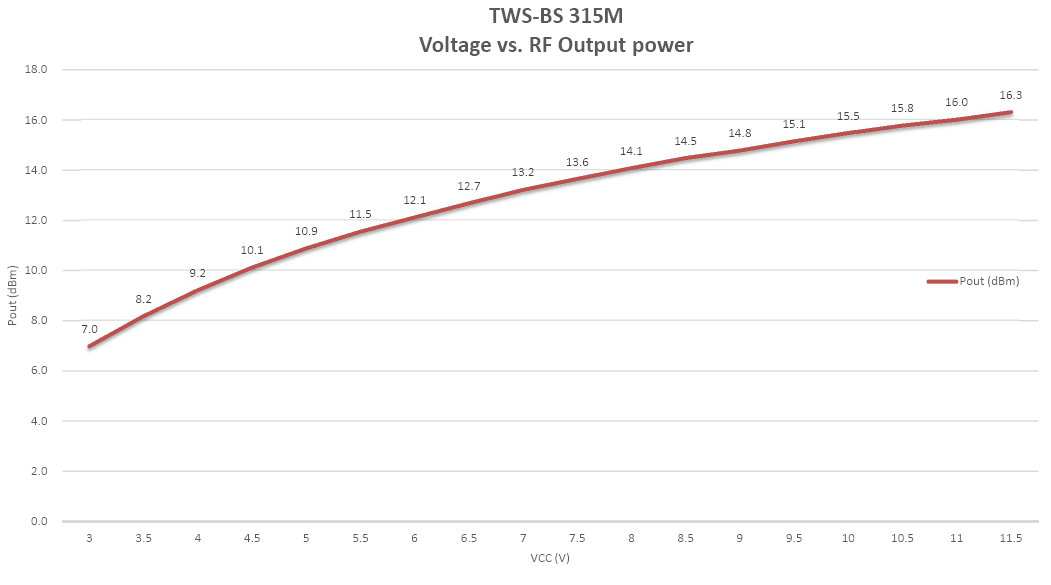

Tak se stala věc, kterou jsem nečekal. Po měsíci přišla charka od výrobce :)
Je to jak jsi říkal, u 5V je zhruba 10mW a to moje slavný měření je vedle "jenom" o 1dBm.
(56.8 KiB) Staženo 300 x
