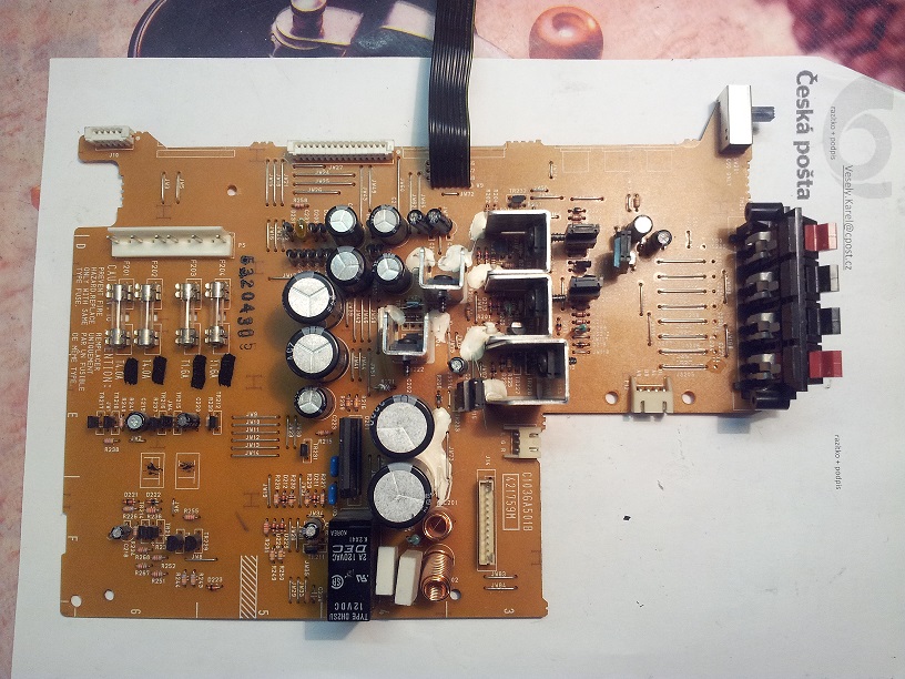

Posílám foto desky, spálený odpor je R 260 u C 202. Díky, Flodur

Velikost fotky naprd. Kdybys to místo alespoň označil, já jsem na té fotce prostě R 260 a C 202 nenašel.
Edit: Tak C 202 jsem po dlouhé bádání našel a R260 je ta mazanina vlevo vedle něj? Ale on ani R 271 a R 222 nevypadá zdravě.

Bohužel mně to nedovolí poslat větší rozlišení než 300kB.Odpro je mezi C 202 TR 233. Díky

Rozlišení máš jen 816/612 pixelů. Obrázek víc ořízni, zmenši hloubku barev a víc zkomprimuj. A totéž s druhou stranou desky.

Flodur píše:Bohužel mně to nedovolí poslat větší rozlišení než 300kB.
Tak to dej na rajče .net nebo jiný upload jpeg,Je jich spousta , dej sem jen odkaz.Obrázky nešetři,je to grátis
Na ten bílý konektor u pojistek je připojeno sek.vinutí z trafa?Pak je to zdroj se stabilizátory ,možná i s koncovými zes. v pentawattu.Z toho obrázku se to nedá určit ani při zaostření zraku deckem slivovice :cry:
