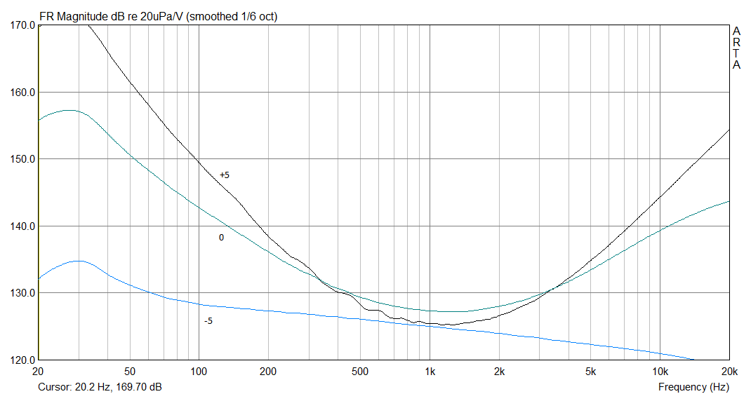

mám dotaz spíš pro zajímavost. Už jsem četl hodně příspěvků v diskuzích, že korekční obvody v tomto zesilovači, díky IO A274D stojí za nic, stejně tak i v 820A.
Používám ARTU na měření charakteristik reproduktorů, mikrofonů atd., tak jsem zkusil změřit i charakteristiku tohoto zesilovače. Překvapilo mě, že když mám korekce na 0, tak frekvenční charakteristika není vyrovnaná, ale na 100Hz mám zesílení přes 10dB, a podobně i na 10kHz (viz obr.). Charakteristika je vyrovnaná až když dám korekce na minimum. Měřil jsem ty samé průběhy i u 820a a je to velmi podobné. Ověřil jsem to pomocí osciloskopu a ARTA měří správně.
No a ten dotaz zní, zda je to normální nebo je tam někde závada? Na funkci to samozřejmě nemá vliv, proto je to spíše pro zajímavost. Předem díky za objasnění

#2 Příspěvek od EKKAR »
Máš to správně, dederónský korekční obvody A273D a A274D jsou hnusný šmejdy. Navíc ke všemu ještě šumí jak Niagára ...

Na všech stejně, korekční obvod je jeden pro všechny vstupy. Na tom screenu je vstup pro TUNER.

Spíš je to celým zapojením. Kdysi jsem ty IO měřil a charakteristiky vypadaly, pokud si vzpomínám, dobře. Škoda, že jsem to všechno už vyhodil.

Aha, takže to zmrvili soudruzi už při návrhu. No upravovat to nebudu. Jen mě zajímalo, jestli to není nějak rozhozeny.

A není to jen zapnutou fyziologickou regulací? Přijde mi že ji přístroj má, i když jsem ho měl jen krátce a před mnoha lety. Když se zapnula, bylo ale rušivé pozadí už velmi výrazné.

Kdyz vypnu, tak je prubeh stejnej jako v nulove poloze. Takze 10dB navrch, jak jsem psal. To bude asi spatne navrzeny, jak psal kolega vys.

Nemá, pardon má s označení LIN, zkus ho vypnout, výrazně mi to ubere hloubky a výšky i šum.

Zdravím. Mně ta charakteristika připadá spíš jako působení fyziologické regulace hlasitosti, kterou tyto IO umí. Je navíc vypínatelná. A při tichém poslechu velmi důležitá. Pokud je fyziologie zapnutá, musí se měřit při potenciometru hlasitosti na max. Jinak pokud jde o šum, je opravdu příšerný. Mám stavebnici předzesilovače od Krčmáře (EZK), a jednak jeden IO dodaný byl úplně vadný. Krčmář jej prodával samostatně za 170 Kč kus. Podotýkám, že IO jsou v objimkách. Nakonec jsem musel upravit hodnoty součástek v obvodu fyziologie, a na korekci výšek a basů jsem se vybodl. Nechtělo se mi vyhazovat 170 korun, a navíc receiver měli vlastní korekce. Šlo mi právě jen o tu fyziologii. Musel jsem kvůli šumu snížit zesílení následujícího stupně.
Ještě na závěr, mám zvukový díl z TV Philips s originály, a vše v pohodě a podstatně menší šum.

Takže jsi měl zapnutou fyziologickou regulaci průběhu a potenciometr hlasitosti před polovinou dráhy.
Se změnou hlasitosti musíš přece naměřit různě velké "propadnutí" středů. Čím menší nastavená hlasitost, tím je nelinearita větší.
