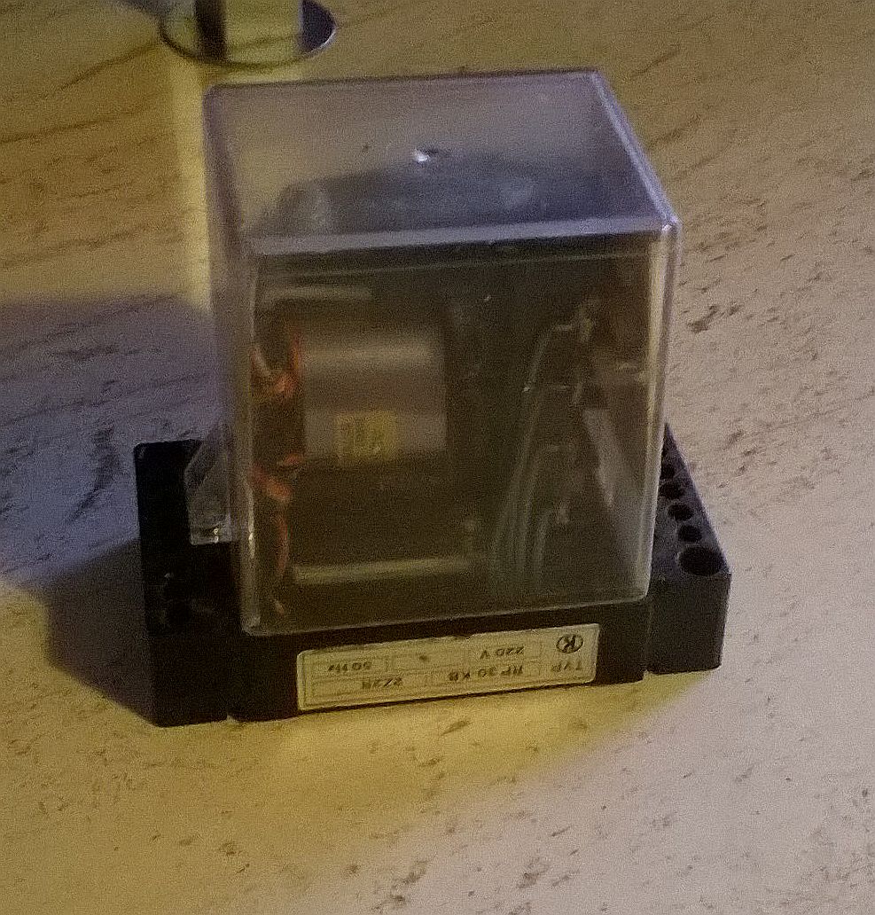

MP30KB.jpg- (244.5 KiB) Staženo 241 x
http://www.bucek.name/stranky/nabidky_v ... e/rele.htm
nebo zde:
https://www.elektro-svestka.cz/detail/4 ... z-4z-(rp30)
Ti prý cenu zašlou SMS. Možná by se dalo smlouvat

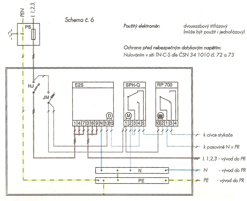

Pro blokování spotřebičů není problém je nahradit jakýmkoliv vhodným stykačem s cívkou 230V. Na panel třeba modulový v montážní krabičce, pro bojler obvykle stačí jednopólový 16A. Pokud je to pomocné relé pro víc oddělených obvodů tak jde opět nahradit jakýmkoliv typem relé nebo stykače s požadovaným počtem pólů, zatížením kontaktů a krytím.
Pokud by to náhodou bylo pomocné relé měřící soupravy které dodavatelé požadovali v 90-tých letech tak toto je možné zrušit - již se nevyžaduje. Relé bylo umístěno v měřící soupravě a přes něj se teprve ovládaly blokovací stykače v bytové části. Současně se ovládají stykače přímo z HDO vodičem N.
Ale nepředpokládám že je to tento případ - tyto stará relé se v dané době již nepoužívaly a na tento účel bylo přímo předepsané RP700.
Dvoutarif_1994.jpg- (61.59 KiB) Staženo 331 x
