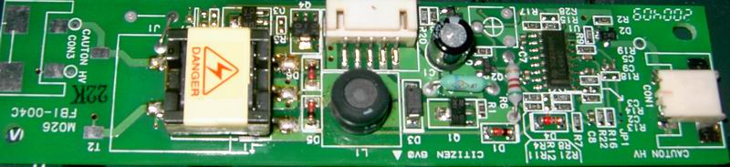

V spodnej casti displeja v rohoh sa objavili cerne flaky 1x1cm 50 as 60 stupnuu teple.Po 10 minutach sme ho vypli a nechali vychladnut.Po zapnuti sa displej rosvieti asi na 1 sek. a zhasne. Displej dalej vsetko zobrazuje ale podsvietenie nejde.Pravdepodobne je tam nejaka ziarivka ako na skenery. Odpojil som tu ziarivku a meral som anapätie po spusteni ties islo do 1 sek.
Neviem ci chyba moze byt v tomto obvode alebo este v niekde inde.
Poprosil by som ci ma nekto skusenost aby poradil.

V obvode je zapojeny TL494C na datashete som pozeral ze je na 15v.LCD je napajane 12v mohla by sa chyba nachadzad aj inde alebo moze ten TL494C fungovat na 12v.

Funguje aj na 12V. Tych 15V je typicke napatie. Chodi to od 7V do 40V (pozeram do datasheetu KA7500C, co je skoro to iste ako TL494).

Chtelo by to na vyzkouseni pripojit nejakou jinou vybojku. Takto to muze delat cokoliv. Od kondu po vybojku. Ve tvem pripade bych ji zrovna typoval.

Sranda je ze pred tyzdnom som akurat vyhodil scaner a tam by bola a i elektrnika. Keby sa dalo nieco ine nahratit len na vyskusanie napr odpor ale neviem akej hodnoty je tam asi pekne vysoke napätie - s dig. sa bojim merat vystup aby mi neperazilo.
