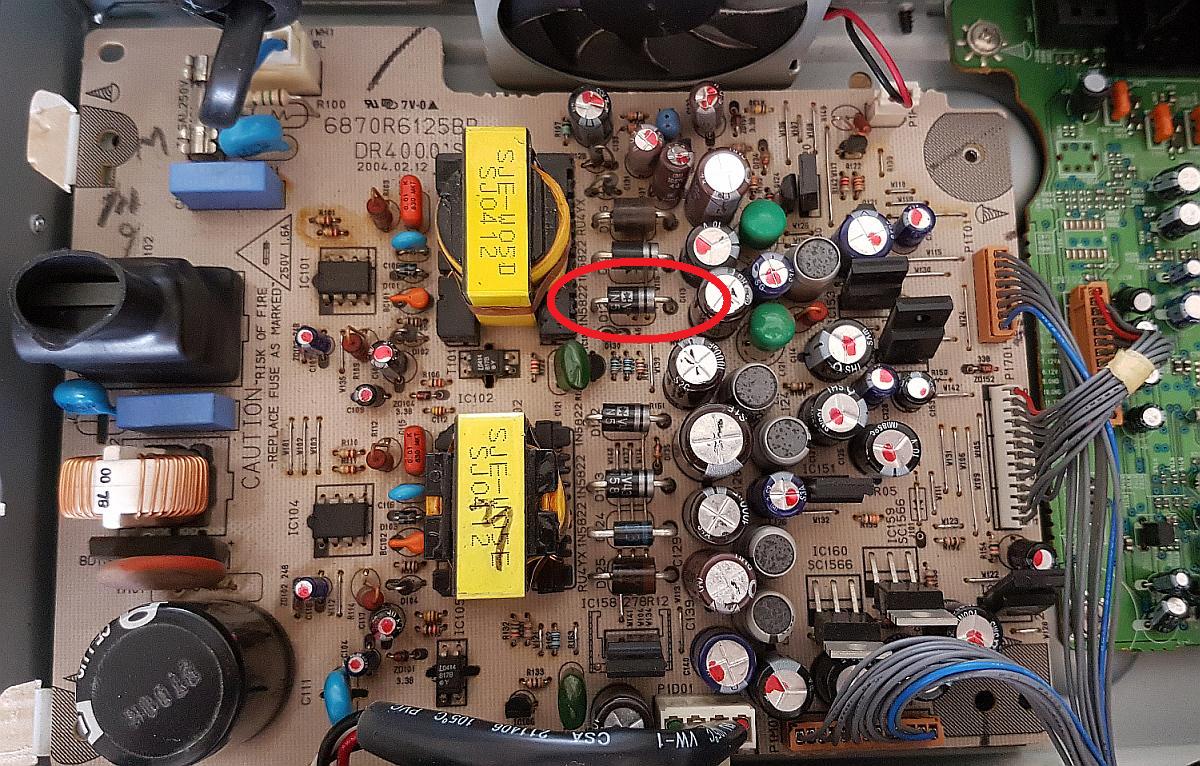

Mám LG RH4820V rekorder meral som aj napätia na ukazuje mi nízke alebo žiadne
neviete čo tam najčastejšie odchádza ďakujem za radu posielam foto zdroja
Jestli je na ní totální zkrat (= 0Ω), tak je po ní. Ale v případě vyššího odporu ti to může ukazovat přes vinutí trafa a zatěžovací odpor na výstupu (pokud je použit).
Nejlépe vypájej jeden konec z desky a potom měř.
