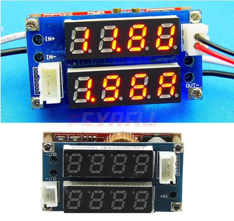

Ale jo, balancer mají i shity z obchoďáků, mají takovou standardní destičku s nějakým PICem, vídám pořád tu samou v různých výrobcích. Ono čím horší články se použijí, tím spíš je balancer nutný. Elektronika v li-ion packách zajišťuje balancování a ochranu před podvybitím/přebitím. To je OK. Problém je, že elektronika u těhle shitů nezajišťuje (aspoň mám ten dojem, nevzpomínám si, že bych tam viděl nějaký bočník, ale dá se měřit i úbytek na Rds on) ochranu proti nadproudu a nabíjení ze zdroje napětí je prostě prasárna, to si nemůžu pomoct. Takže pokud bych už musel mocí mermo používat ten modul od Číňana, zvolil bych tu verzi, co umí fungovat jako zdroj proudu s napěťovým omezením.

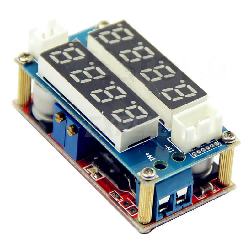

Ok, souhlas. V případě, že by jsi mattock808-u nechtěl bastlit, tohle by mohlo být taky řešení, s duálním LED displejem - pro výstupní U a I, vše nastavitelné. E-bay

dakujem za reakcie, este sa opytam na vas nazor , co tak elektroniku vyhodit z baterky a nahradit to tymto link nizsie , mal by to byt nabijac aj na odpojenie bateriek ked su vybite
http://www.ebay.com/itm/4S-Li-ion-Lithi ... Sw241Yga5c

#13 Příspěvek od Zaky »
A balancer to má kde? Ty opravdu chceš udělat všechno pro to, abys vyhořel? Nemůžu si pomoct, ale neumím to pochopit, PROČ si neopravíš, nebo pokud to neumíš, nenecháš si opravit tu originální nabíječku? O vyhořelém domě kvůli li-pol baterkám vím, už jsem i viděl lipolku hořet na vlastní oči, neber to na lehkou váhu, při používání těchto jinak velmi dobrých zdrojů je potřeba vědět, co děláš, to není jako NiCd, kde tomu skoro nešlo ublížit.
